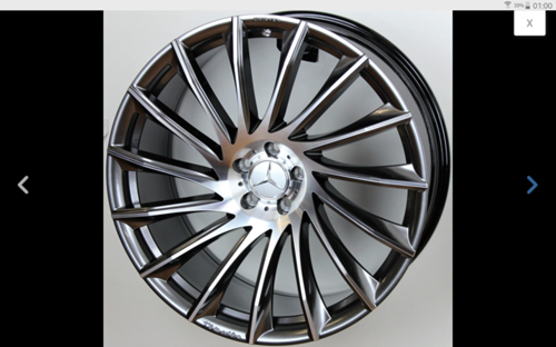

Moin Leute,
Ich möchte gerne auf meinen GLA neue Felgen drauf machen, würde gerne eure Meinung hören zu diesen Felgen in Kombination zu meinem schwarzen GLA 220 CDI:
https://www.tuning-lifestyle.de/.../...rcedes-SL-Klasse-R230-R23_1.jpg
Oder hat jemand eine andere Idee?
Danke im Vorraus

Mir persönlich wären die zu grazil auf nem Pseudo-SUV, aber ich mag halt lieber etwas bulliger wirkende Felgen.
Also eher ein 5-Speichen-Design.
Ist halt Geschmackssache....

Danke für deine Antwort, sehr schöne Felgen welche du vorgeschlagen hast was für welche sind das?
