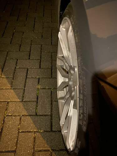

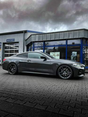

habe 9 vorne und 10 hinten
Mit 235 und 275 alles eingetragen und H&R Federn
32b9054e-68c3-4af1-a6bd-7514504a1230
Db0039be-a282-4356-b7fd-1ea9aa5b7d20
Das sieht gut aus. Gib doch bitte mal genaue Angaben, mit ET und die genauen Reifendimensionen. Hast Du auch Spurplatten?

Oh Mega geworden ! Wheelforce ?
Hab meine auch eingetragen bekommen. (:

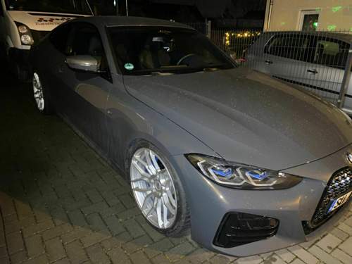

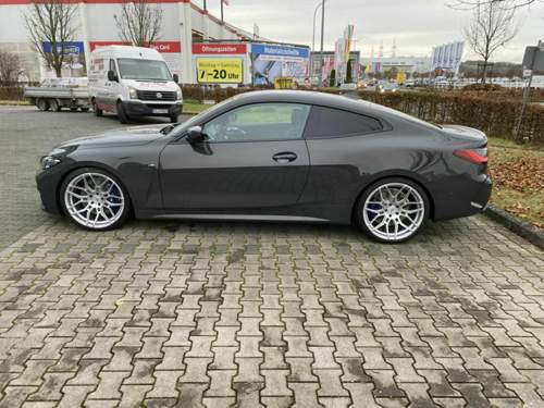

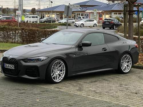

Felgen WF CF2 FF
Vorne 20x9 ET30 mit 3mm Spurplatten, muss rein da Abstand zum Bremssattel zur gering ist. Mit 235-35 20 Zoll Michelin.
Hinten 20x10 ET45 mit 275-30 20 Zoll.
Gutachten gibt es nicht Einzelabnahme.
Ist aber jetzt bei TÜV-Rheinland gespeichert, also wird billiger.

Und noch H&R Feder
am 24. Februar 2022 um 17:44
Glückwunsch, die Felgen und das Gesamtpaket sieht sehr gut aus! Fotos von schräg hinten wären auch willkommen, um die Konkavität zu beurteilen. Die WF CF2 FF schweben mir auch in silber vor.
Danke für den Nachtrag, wertvolle Infos! Die Räder stehen schön im Radhaus.
Vorne stehen die Räder 12,5 mm weiter raus als Serie, hinten sind es 14 mm.
