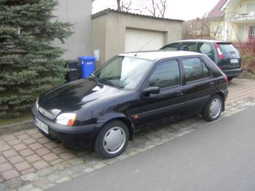

Wir haben für meine Frau (und meinen Sohn, der demnächst 18 wird) ;)einen Fiesta Bj. 2000 gekauft. Da die hierzulande kaum noch zu bekommen sind (Abwrackprämie?) haben wir uns im benachbarten Belgien (wir wohnen in der Voreifel) umgeschaut und bei einem Ford-Händler auch einen gefunden. Der macht noch einen guten Eindruck, war wohl von einem Rentnerehepaar, die den auch immer zur Inspektion gebracht haben und auch preislich akzeptabel.
Was mich nur wundert: Das Auto hat 13-Zoll-Felgen mit 155er Reifen, die natürlich etwas kümmerlich aussehen. Auf meine Frage, ob da noch andere Felgen/Reifen bei sind, da der MK 5 doch meines Wissens serienmäßig 14-Zoll-Felgen hatte, schaute der Verkäufer in die COC-Bescheinigung (dieses Dokument, welches man braucht, um den Wagen innerhalb der EU in ein anderes Land zu bringen) und meinte, dort seien nur 13-Zoll-Räder vermerkt. Er versucht zwar jetzt, bei der TÜV-Abnahme 14-Zoll-Räder eintragen zu lassen (und dann auch welche draufzubauen), konnte mir aber nicht versichern, ob das klappt.
Wie sieht das prinzipiell aus: Kann man auf das Fahrzeug 14-Zoll-Felgen montieren, auch, wenn die nicht in der COC-Bescheinigung stehen? Welche Reifengröße/breite hat der MK 5 auf den in Deutschland serienmäßigen 14-Zoll-Felgen?

Hm... beim MK5 wundert es mich ein wenig, dass dort überhaupt 13 Zoll Felgen drauf passen. Jedenfalls hatte ich mal bei nem Gebrauchtkauf (MK5, Bj. 2000) 155er Winterreifen dazubekommen (ich mein das waren 13 Zoll) und hab die nicht über die Bremsen gekriegt. Wieder ab zum Händler und dort kam dann raus, dass man mir die falschen Felgen/Reifen mitgegeben hat, denn beim MK4 passen die noch, beim MK5 nicht mehr.
Hallo
Die ersten 2000er Modelle hatten noch 13"Räder
Wurde erst später geändert grössere Bremsanlage.

13"passen von der Bremsanlage her nicht.

Ah, das mit der Änderung der Felgengröße wußte ich nicht. Wir hatten vor einigen Jahren schon mal einen MK5 ("Kool" mit Klimaanlage), der war von 12/99 und hatte auch schon 14-Zoll-Felgen, allerdings Alus. Ich dachte, der MK5 hätte immer die größeren und der MK4 die 13-Zoll-Felgen.
Dann dürfte es aber kein Problem sein, die 14-Zoll-Felgen da draufzubauen. Wie lautet die genaue Reifengröße der Serienbereifung? 185/60 R14 oder 165/70 R14 oder noch was anderes?
Hallo
Die Reifengrösse ist 185/55 - 14 oder 165/65 - 14 so
steht es im alten Fahrzeugschein
