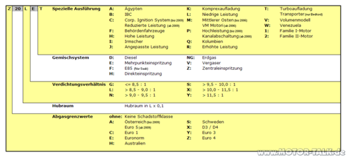

Wo findet man denn die Abkürzungen für die Motoren die in diesem Katalog verzeichnet sind?
Was heisst z.B. Z18XER ???

Hi
Hier ist eine Tabelle, dort ist aufgelistet was die Buchstaben und Zahlen des Motorcodes bedeuten.
Und dann gibt es noch diese äußerst interessante Seite: www.opel-infos.de/startseite.html
Z18XER steht also für:
Z = Euro 4
18 = Hubraum in Litern (x 0,1)
X = Verdichtungverhältnis 10 - 11,5
E = Mehrpunkteinspritzung
R = Erhöhte Leistung
Gruß Oli
Motorcodes

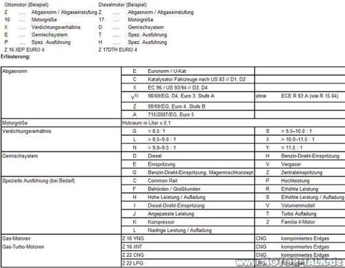

Oder > hier < :)
Hier mal eine Erlärung zu den Motorcodes
Motorcodes
