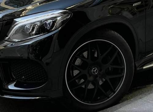

Hallo, hat schon jemand ausprobiert ob die Felgen vom "alten" Gle Coupe C292 auf den neuen C167 passen ?
Danke

Nein passen nicht, haben einen ca. 5 mm größeren Radius (Lochkreisdurchmesser) auf dem sie sitzen.
Danke ! Ist doch Typisch von Mercedes, man darf als MB Kunde also keinen Vorteil haben…. Habe einen 2 Saisonen "alten" wunderschönen Schmidt Radsatz vom Gle 292 liegen und darf mich jetzt wieder um deren Verkauf kümmern und um einen neuen Winterradsatz…

Auf alte GLE hat Mercedes für Felgen Schrauben benutzt M14x1,5 . Für Neue GLE Schrauben Satz M15x1,25. Habe mir bei eBay gekauft (habe auch nicht gewusst)
@GLE450 schrieb am 7. September 2021 um 22:10:18 Uhr:
Ja aber du bekommst die Schrauben nicht durch die Felgenlöcher, da die Radmuttern um 1mm breiter sind als beim C292.
