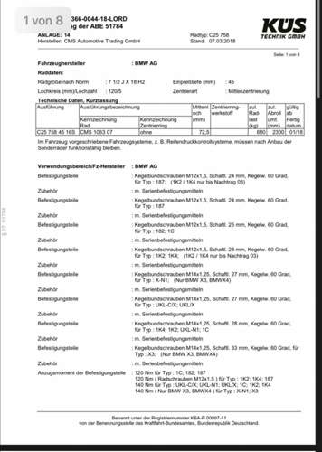

Das ist das Gutachten der Felge. Habe auch mein Auto markiert ! @halifax

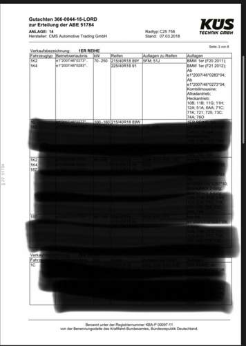

Zu deiner Frage, ob da was bearbeitet werden muss: Da muss jede Menge bearbeitet werden! Je nach gewünschter Reifengröße mehr oder weniger. In der 4ten Spalte (auf Seite 2) stehen die Auflagen je nach Reifenbreite, in der 5ten Spalte die allgemeinen Auflagen (also geltend für alle Reifenbreiten). Im Gutachten stehen weiter hinten die „Übersetzungen“ zu den Abkürzungen.
@halifax Eiso sie meinen die Auflagen und Hinweise die beachtet werden müssen ?
Jepp, es müssen alle die beachtet werden, die vorne aufgeführt sind.
@halifax Beide spalten na super , dann ist der Traum von 19 Zoll geplatzt bei so viel Auflagen. Danke für die Hilfe
Bitte. 19“ sind kein Problem, wenn die Breite (Felge und Reifen) und die Einpresstiefe passt, das kann auch komplett ohne Änderungen funktionieren.
Du hast halt schon sehr breite Felgen mit einer niedrigen Einpresstiefe ausgesucht.

Sehe keine Auflagen.
Daher wird das wohl passen.
5FM bezieht sich nur auf die Reifentraglast.
ET 45 bei 7,5J sollte auch wie ich oben beschrieben habe ohne Probleme passen.

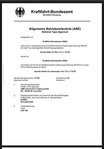

Ja hoffe ich ist ja ein Österreich Gutachten weis gar nicht ob da ABE gültig oder ich es Eintragen lassen muss?
@halifax schrieb am 25. April 2021 um 22:10:57 Uhr:
Schaut ganz gut aus, du musst halt die angegebenen Auflagen einhalten, dann sollte es keine Probleme geben.
Der Felgen- bzw. Reifenhändler ist da auf jeden Fall dein erster Ansprechpartner, der kann dir unter Vorlage deines Fahrzeugscheins alle Details überprüfen.
Alternativ gibt dir evtl. auch ein Sachverständiger beim TÜV die Bestätigung was alles gemacht werden muss.
Hast du Erfahrung mit Gutachten aus TÜV Austria. Weis nicht ob man die eintragen muss oder einfach fahren kann. ?
