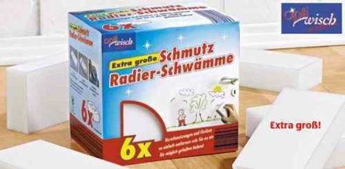

Weitere Frage, ist Aceton eine Möglichkeit, oder gibt dann der Lack auf?
Aceton wäre mir zu riskant, probier mal Schmutzradierer. Gibt´s ab und an bei Aldi...
