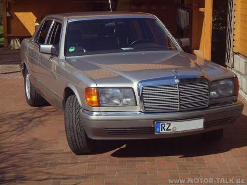

Ich habe auf meinem 560 SEC die dreiteiligen AMG in 8,5x17 ET18 mit 235/45/17 vorne und 10x17 ET17 mit 265/40/17 hinten verbaut (siehe angehängtes Bild); das Teilegutachten für die 126er kann man noch bei AMG bekommen.
Es hat nix geschliffen und es mußte net gebördelt werden etc. - die Eintragung war problemlos und streßfrei möglich.

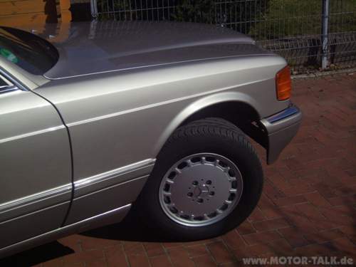

Wenn man von den 215/65/15 wechseln will, bietet sich eine Umrüstung auf 225/60/15 bei den 7x15 ET25-Gullydeckeln an (da annähernd gleicher Abrollumfang und mehr Auswahl bei den Fabrikaten).
Tragfähigkeitsindex der Reifen muß beim 560er mindestens "94" (oder "96") sein, bin mir nicht mehr ganz sicher.
Sollten auch eingetragen werden (können); ggf. würde ich im Vorfeld einfach mal mit dem "Vertrauens-Prüfingenieur" sprechen, welche Unterlagen er braucht, um die Eintragung vornehmen zu können.

Trotzdem habe ich meinen auf 205/65 R15 gelassen, auch wenn ich die Aluett Zubehörsfelgen gewählt hab. Jedoch musste ich eine Spurverbreiterung in Kauf nehmen, da sonst die Abmessungen womöglich nicht TÜV-gemäß gewesen wären. 5 mm auf beiden Seiten vorne sollten ja noch gehen.. Hinten 1mm je seite (geht ja auch noch) und sieht echt gut aus!
