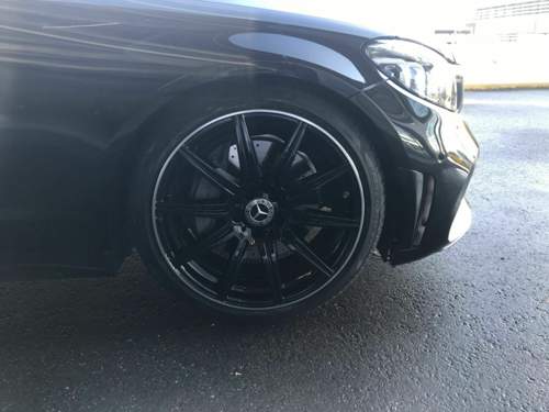

Soeben vom Lift runter...
07afc6bc-0048-401a-af73-bcdd5c4b497e
E88c0ab0-ae4b-4000-a941-4bd541be0451
5f2a9d2b-70d0-45a0-8d0a-25de936cfb10

Bei ner 9.5er mit nem 255er ist es aber klar, dass es den zieht.
@tyrone76 schrieb am 28. Februar 2020 um 10:12:43 Uhr:
Das sieht nicht schön aus.... meine Meinung.
Als wenn der Reifen nicht vollständig in der Führung Sitz.
Beim Conti ist die Schutzleiste deutlich starker ausgeprägt.
Das schaut ja aus wie "Ich will und ich kann nicht"
am 28. Februar 2020 um 11:08
Die Felge sieht nach einem Jahr schön verballert aus. Bekannter von mir hat eine ähnliche Situation. Die Felgen sind nach einem Jahr nicht mehr zu gebrauchen. Technisch vielleicht schon, optisch nicht mehr;).
