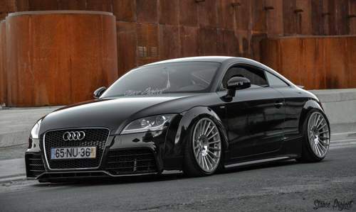

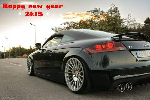

Findet ihr die nicht konkav?

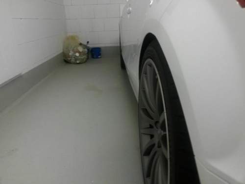

9 × 19 Original Audi
20150307-160832

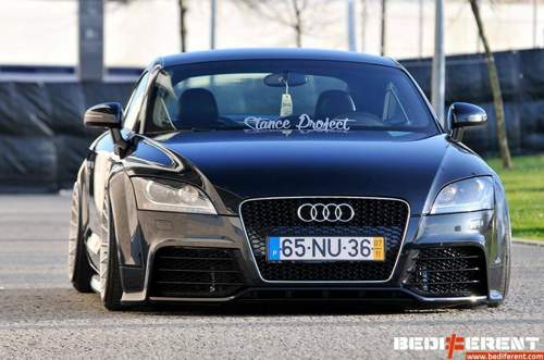

Wir reden hier über sowas :)
10614212-723810734405156-7131286832565355729-n
10885086-397916943717200-4935037322113202856-n
18211-408669825973586-9172895824752781668-n
An den letzten beiden Beiträgen sieht man dass das keine fehlinfo vom Hersteller is, konkav is halt relativ...je nach winkel. Aber bei ner 8,5 et45 isses tatsächlich fast nichts. Am besten vorher anschauen und gucken obs einem konkav genug ist.
