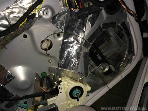

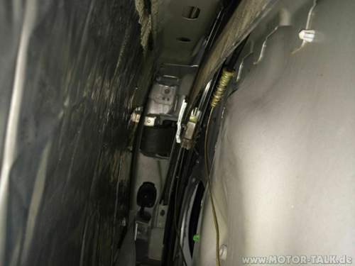

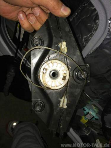

Ich möchten diesen Thread nochmal hochholen. Auch bin ich geplagter dieses Problem geworden. Heute beim Hochfahren knackt es und die Scheibe fällt einfach runter... Ich hab die Türverkleidung abgenommen und siehe da. ein Ende des Seils kommt mir entgegen...
Ich habe bereits den motor und die wickelrolle( oder wie mann das nennt ) demontiert und rausgeholt.
weiß einer Rat? Ideen? Reperatursatz? evtl eine Rep. Anleitung ?!
Ist bisschen blöd ohne Scheibe bei 4 Grad.
Bilder habe ich mal angehängt.
Ich weiß nicht Ob Kulanz möglich ist.
Ist von 2008 mit 47000t gelaufen
Img-0199
Img-0198
Img-0192

ich meine die Rechnung bei dem Kunden lag bei rund 600-800€ wobei die Arbeit den größten Part hatte!
mhh...ok..danke.....da werd ich trotzdem mal einen Kulanzantrag stellen...mal schauen...:confused:
Mir ist voriges Jahr das Gleiche passiert, ebenfalls außerhalb der Garantie. Nach der ewigen quietscherei beim Fenster hoch/runter lassen gab das Material dann irgendwann nach.
http://www.motor-talk.de/.../bild-1-i205235495.html
Ich hab den neuen Seilzug für 60€ inkl. Versand hier bestellt http://www.riedel-autorecycling.de/
Bis jetzt gab es keine Probleme, quietschen ist auch nicht mehr vorhanden.
teile sind aber auch gebraucht - und da würde ich auf die NEUE TN achten und da soll laut Audi
u.a. Motor + Stg getauscht werden
zudem muss für den neuen Motor noch was in die Tür gebohrt werden; hab das damals nur "gesehen" keine schöne Arbeit
gibt aber wie gesagt auch eine TPI dazu; die hab ich auch schon mal im netz irgendwo gesehen
dessen bin ich mir bewusst. Ich glaube die TN war die gleiche welche bei mir bereits verbaut war, bin mir nicht mehr sicher allerdings kann ich bis jetzt keine Probleme feststellen somit passt das für mich.
Fahrer-seitig ist noch alles original und da gibt es die Probleme überhaupt nicht.
