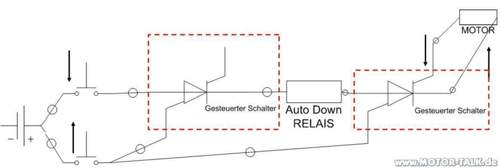

Die Fenster-Absenk-Automatik hätte ich gern auch für die Beifahrerseite. Hat das schon mal jemand gemacht?

Jep..Eigen2 ist der Wegweiser
1. Besorg dir ein Relais inkl Kabel
2. 4 Kabel sind am Relais : blau, schwarz, grün, gelb
3. Steuereinheit ausbauen (von hinten rausdrücken, Konsole muss raus.
4. Blau kommt an blau, schwarz an schwarz.
5. Von dem Beifahrerknopf gehen 2 Kabel ab. Das Weisse wird durchtrennt.
6. Das Gelbe kommt an dem Ende was am Stecker ist und das Grüne kommt am 2. Ende.
7. Alles schön löten, crimpen Lüsterklemme usw...also gut isolieren
8. Fertig

Scuty hat es sehr gut beschieben, dem ist kaum was hinzuzufügen.
Das zweite Relais hab ich neben dem ersten plaziert, da ist noch Platz.
Die Schaltung ist sehr leicht durchzuführen und funtz wie original.

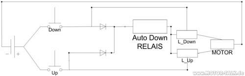

Bei meinem geht die Absenk-/Hebeautomatik für alle 4 Fenster...
850 oder Audi? Standardmäßig gab es das nicht. Dann wurde das irgendwann umgebaut. Um dies nur mit den Volvo Relais zu erzeugen braucht man 8 Relais
Auto-Up wäre noch nen Schlag genialer.
Ist auch einfach es gibt nur ein Platz problem. In der Mittelkonsole kriegt man nur noch so ein Relais untergebracht neben den bereits vorhandenen. In der Tür beim V70 passt vielleicht mehr...
Die Relais sind auch nicht gerade billig da sie eigentlich immer zusammen mit der Bedieneinheit verkauft werden.

Was mich wundert ich habe bei Conrad kein Relais gefunden der so eine Auto Funktion hat... Also quasi 15sec an ist nachdem er ein Impuls bekommt.
Auto-Up fahrerseitig würde mir schon reichen!!!
Grad im Parkhaus(ich hole regelmässig unsere Jungs vom Hort ab und stell den Elch ins kühle und kostenlose selbige) wäre das ne echt praktische Sache!!!!
Beifahrerseitig kann das händisch weiter gemacht werden. Ergo wäre noch Platz in der MK für ein zweites Relais für die FS!

Das gibt es schon: www.order.conrad.com/cgi-perl/lshop.cgiZitat:
Original geschrieben von scutyde
Was mich wundert ich habe bei Conrad kein Relais gefunden der so eine Auto Funktion hat...Also quasi 15sec an ist nachdem er ein Impuls bekommt.
Einzustellen als Monoflop mit Ausschaltverzögerung. Musst dann nur die Zeit wissen, die das Fenster zum hochfahren benötigt.
