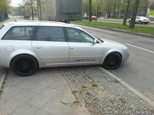

Hallo Jungs.Seit paar monaten habe ich bemerkt bei meiner A6 Avant B.J.2000 1.9 TDI das FH hinten links ab und zu aussetzer hat,das heist der reagiert gar nicht auf dem schalter(nicht öffnen und nicht schlissen),aber nur einer.Mansche tagen funkzioniert es .Seit paar tagen geht nichts mehr.Nun habe ich heute verkleidung abgebaut ,stecker abgezogen und durch probiert.An der stecker kommt der strom an wie von vorne so von hinteren schalter.Das heisst schalter sind o.k.Steuergerät auch o.k.Motor abgebaut und alles angeschaut(dreht sich leicht,innen saubere fett).Wieder zusammen gebaut-nichts.Was ich mir noch denke beim schalten klackert das releis in der tür gar nicht.Im motor drin ist auch elektrische platine.Kann die vielleicht kaputt sein?Ich tippe aufs elektische teil im motor.Was denkt Ihr?Sagt Ihr bitte was,ich danke euch schon voraus.

Hallo,ich bin nochmal.Nach lange suche gibts entwarnung.Habe verbindungsschlauch abgemacht(zwischen tür und säule)-kabelbruch.Zwei kabel fast durchgebrochen-darum mal geht,mal nicht.Morgen löte ich alles ordentlich zusammen.Trotzdem schönen dank an alle.Danke.
