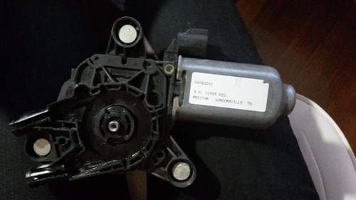

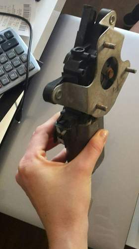

Liebe US-CAR Freunde
Fahre eine Chrysler (Dodge) Viper 1999.
Schon längere Zeit braucht der Fensterheber Rechts die doppelte Zeit zum öffnen und schließen.
Jetzt schafft er es nur noch wenn ich mit der Hand nachhelfe.
Dieser Motor ist mit Sicherheit auch in anderen Autos verbaut.
Nun das große Rätsel "mit welchem Fahrzeug ist er Baugleich"
Sämtliche Nummern auf dem Motor:
Meritor-LVS-G
400 235 8 98
120 1465
04763282
R.H Viper REG.
Meritor Gordonsville TN.
Ich wäre euch sehr dankbar wenn mir jemand weiterhelfen könnte und danke schon mal im Voraus für eure Mühe :)

Themenstarteram 24. Dezember 2015 um 16:53
Sieht gut aus
Wo hast denn das her
SENSATIONELL
Ich denke ich werde was finden

Themenstarteram 26. Dezember 2015 um 14:07
Die Motoren sehen von der form alle relativ gleich aus, nur vom Antrieb und der Aufnahme anderst.
Ich würde alles einbauen muss nicht der originale sein, aber halt passen sollt er.
Sämtliche Daten vom Motor schon eingegeben, aber nichts gefunden
Die Idee mit dem Motorenwickler hab ich auch im Sinn
ich suche noch weiter

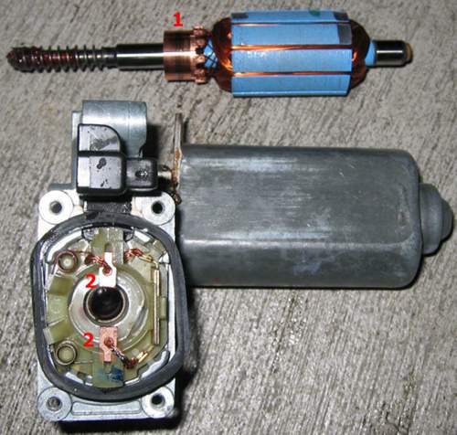

Wenn der Motor eh schon draussen ist, würde ich den mal zerlegen und reinigen.
Ich hatte die gleichen Symptome bei meinem Park Avenue, und nach der Reinigung lief er wieder wie geschmiert :).
Ein Bild sagt mehr als 1000 Worte: Der Kommutator (1) und die Bürsten (2) waren ziemlich verdreckt. Kontaktprobleme waren die Folge.

Themenstarteram 26. Dezember 2015 um 18:26
Hab ihn geöffnet ( VERPRESST ) erst mal ne feder für die bürsten davongeflogen ( 1 std popeln ) will erst noch die Wicklung vom Elomann messen lassen, dann wieder verkapseln und mal einbauen.
Melde mich wieder bei erfolg ( sonst auch )
