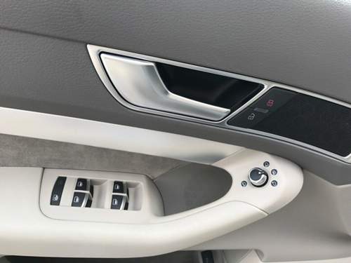

Hallo zusammen, ich möchte bei meinem A6 Faceliftmodell die Fensterheberschalter die cromeschalter nachrüsten.
Die Teilenummer für die Beifahrerseite ist 4F0 959 855B weiß jemand ob der Schalter hinten links und rechts der gleiche ist?
Hat das schon jemand von euch gemacht?
Danke
Grüße Makus

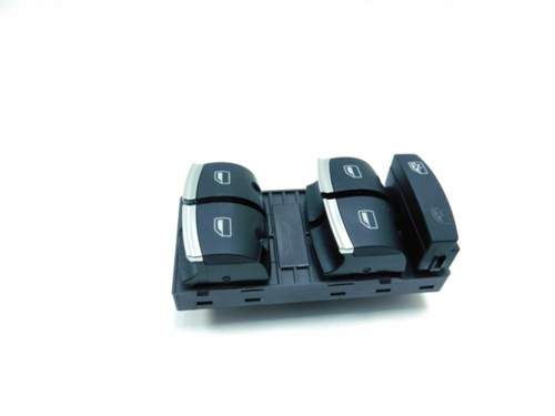

Einzelschalter, 4F0959855 B 5PR, € 17,73
(hinten sind es meines Wissens die gleichen wie der Einzelschalter vorne Beifahrerseite.)
Mehrfachschalter, manuelle KS, 4F0959851H 5PR, € 54,50 (KS= Kindersicherung)
Mehrfachschalter, elektronisch KS, 4F0959851J 5PR, € 54,50 (KS= Kindersicherung)
Spiegelschalter, 4F0959565A 5PR, € 32,84
Parkbremsschalter, 4F1927225C, € 29,81

Servus, hinten sind es meines Wissens die gleichen wie der Einzelschalter vorne Beifahrerseite.
Einzelschalter
4F0959855 B 5PR
Mehrfachschalter
4F0959851H 5PR
Spiegelschalter
4F0959565A 5PR
Parkbremsschalter
4F1927225C

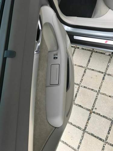

Oke danke für die Info, Spiegelschalter und Parkbremse ist beim Facelift zum Glück eh schon mit crome nur die Fensterheberschalter fehlen leider und nachdem ich das Carbon vom RS6 (Türleisten und Mittelkonsole) nachrüsten will, möchte ich vorher die Schalter tauschen das ich die Türdekorleisten dann nicht wieder abbauen muss wenn ich die Türverkleidungen abbaue.
Vielen Dank
Lg Makus

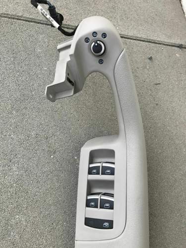

wichtig für Fahrzeuge mit elektronischer Kindersicherung:
Ist die TN (Fahrerseite) für manuelle oder elektronische Kindersicherung?
Falls für manuell, sollte man die elektronische vielleicht auch mit in FAQ übernehmen.
Gruß,
Stefan
Nachtrag:
Habe jetzt selbst mal gesucht:
Mehrfachschalter (manuelle Kindersicherung) 4F0 959 851 H 5PR
Mehrfachschalter (elektronische Kindersicherung) 4F0 959 851 J 5PR (€ 54,50)
Gruß,
Stefan
