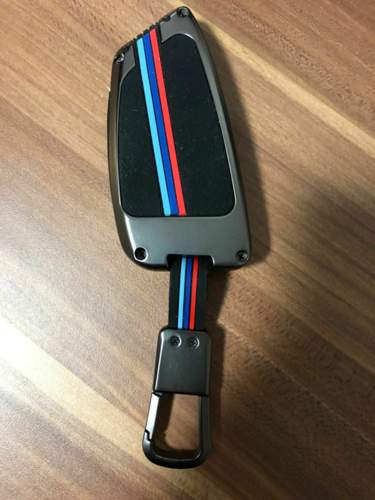

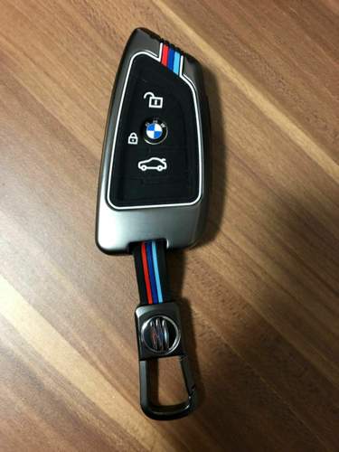

Hallo Zusammen,
vorgestern bekam ich die Meldung, das die Batterie in der Fernbedienung leer ist.
Ist es sinnvoller diese bei BMW direkt tauschen zu lassen, wegen der gespeicherten Daten (Memory Funktion) oder wird da zusätzlich was im Fahrzeug gesichert?
Weiß evtl. auch Jemand, wie viel der Batteriewechsel kostet (Informationshalber)?
Danke und LG.

Da geht nichts verloren. Ist nur eine Knopfzelle und kann problemlos selbst getauscht werden.
Danke dir.
Ja, das hatte ich auch gesehen in der Anleitung. Ich war mir nur unsicher, weil sie ja den Schlüssel auch im Service auslesen.
Habs letztens bei BMW machen lassen, hat glaub ich 5 € oder so gekostet.
CR2032 tauschen und gut is. Wenn man nicht so rabiat ran geht, dann klappts auch ohne Anleitung
@Elevate schrieb am 20. Sep. 2019 um 14:36:11 Uhr:
CR2032 tauschen und gut is. Wenn man nicht so rabiat ran geht, dann klappts auch ohne Anleitung ??
Hab se inzwischen schon selbst getauscht . Mir ging es wirklich nur um die Daten, weil ich nicht wusste ob da hätte was weg sein können.
Ok, die Frage hat seine Berechtigung. Aber das wäre schon ein starkes Stück, wenn man den Speicher neu bespielen muss nachdem er stromlos war...
Der Speicher im Schlüssel dürfte ständig aktualisiert werden, wenn man mit dem Schlüssel fährt
Die Daten sind im Schlüssel fest hinterlegt, es gibt heute so gut wie keine sog. „flüchtigen Speicher“ mehr, also, es kann die Batterie problemlos gewechselt werden. Hinterlegt sind übrigens die letzten Fahrprofile, evtl. Fehler, die auch im Fehlerspeicher hinterlegt wurden, die nächsten fälligen Kundendienste, natürlich Fahrgestell-Nummer und der aktuelle Kilometerstand. Also nicht wirklich wichtiges. Bei einem Schlüsselwechsel würde sich der neue Schlüssel sofort wieder mit den in den Steuergeräten hinterlegten Daten auf den neuesten Stand bringen.
Genau so ist es. Der Schlüssel hat ja keine exklusive Daten, er hat nur eine Untermenge der Daten, die ohnehin im Fahrzeug gespeichert sind und die vor dort auf den Schlüssel „gepusht“ werden.
Anders würde der Betrieb von zwei Schlüsseln ja auch nicht funktionieren, da die ja gegenseitig nicht wissen, welche Daten der jeweils andere Schlüssel gespeichert hat.
