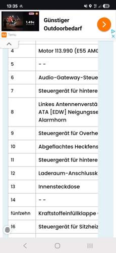

Für die ZV ist das Antennenverstärkermodul ÜBER dem Ladeflächenfenster links zuständig. In bzw. an den D-Säulen befindet sich keine Elektronik.
Die zuständige Sicherung ist die Nummer 8 (7,5 A) im SAM-Fond.
Die, wenn vorhanden, restlichen drei Antennenverstärkermodule haben nichts mit der ZV zu tun.
Alle Angaben beziehen sich auf das T-Modell!!! Bei der Limo ist dies alles anders!!!
Viel Erfolg
MiReu

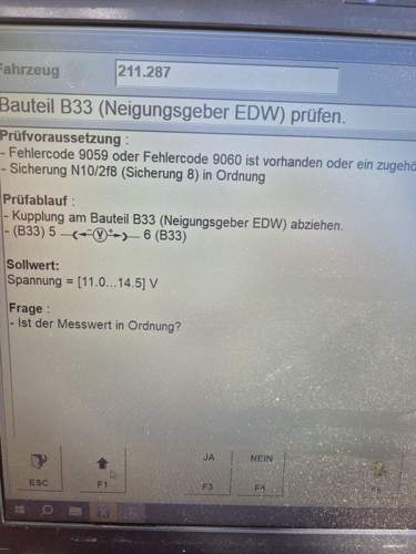

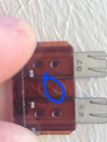

Im SAM Fond sitzt eine Sicherung, weiß jetzt grad nicht genau an welcher Position, die unter anderem sich die Absicherung mit dem Abschleppschutz Steuergerät teilt.
Na jedenfalls die war kaputt, ich also eine neue rein die wiederum gleich durch geschmort ist.
So hab ich mich auf die Suche nach dem besagten Abschleppschutz Steuergerät gemacht, welches im übrigen sich auf der rechten Seite hinter der Kofferraumverkleidung befindet. Und siehe da, die Steckverbindung komplett korrodiert, also abgesteckt, Kabel Isoliert und eine neue Sicherung rein.
Seit dem ist alles wieder in Ordnung, Funk FB und Radio Empfang funktionieren einwandfrei!
Vielleicht hilft es den ein oder andern...
