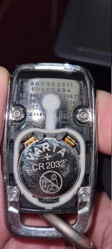

Wie im Titel schon steht, ich habe eine werkseitig verbaute Standheizung im Golf 7 Variant 2.0TDI, EZ 03/18. Letztens ging gar nichts mehr (LED blieb schwarz). Hab dann die 2032er Knopfzelle gewechselt, hatte noch welche von Varta in der Schublade.
Hat auch funktioniert aber die Reichweite war damit maximal 4 Meter, vorher gefühlt 50-100m.
Habe dann nachgelesen, dass es gute Markenbatterien sein sollen. Hab es dann mit Energizer 2032er probiert, gleiches Problem.
Also Duracell Professional/Industrial besorgt. Zwei Tage lang hat es normal funktioniert, nun wieder das gleiche Spiel. Geht auf maximal 2-4m, wenn weiter weg, dann entweder LED schwarz, oder blinkt orange (laut Handbuch, Batterie leer).

Vor dem Einbau neuer Batterie reinige ich erst mal ganz penibel die Kontakte.....................

Ich vermute den Fehler bei den Batterien. Duracell hat einen Bitterstoff gegen verschlucken auf den Batterien. Die funktionieren scheinbar mit einigen Geräten nicht. Von Apple gibt es eine Empfehlung dies bezüglich betreffs der Airtags. Dadurch bin ich bei meiner Standheizung darauf gekommen. Vielleicht haben die Energizer den auch. Duracell nennt es "Baby-Secure"
Ich habe jetzt wieder Varta. Die haben diesen Bitterstoff nicht.

Ich gehe davon aus, dass die Fernbedienung oder der Empfänger nen Schlag weg hat.
Habe jetzt noch die Maxell Batterie ausprobiert, vorher die Kontakte gereinigt (die vor der Reinigung schon aussahen wie neu) und da geht nix.
Ich konnte die Standheizung einmal anmachen, aus ging schon nicht mehr. Fernbedienungen zeigt nichts an, LED bleibt dunkel, selbst unmittelbar neben dem Auto und im Auto.
Muss eh demnächst zum Freundlichen, sollen die sich mal anschauen.
4 verschiedene Batterien ausprobiert, das kanns ja nicht sein.

Zum anlernen im Sicherungskasten Links neben dem Lenkrad,
Sicherung 7 ziehen und nach kurzer Zeit wieder einsetzen und nach 1-2 Sekunden die
Off-Taste für 3 Sekunden gedrückt halten.
Guck mal hier Beitrag 6
Auf diese Weise können auch mehrere Fernbedienungen angelernt werden, hab z.B. eine zu Hause und eine auf Arbeit, so habe ich die nur sehr selten am Schlüsselbund.
Du findest die richtige Teilenummer unter dem Batteriedeckel des Senders.
Unten auf dem Bild ist meine Fernbedienung zu sehen, da wäre es die Teilenummer
3G0963511
3G0963511

@Farmall danke! Meine hat die gleiche Teilenummer. Dann werde ich mir erstmal eine günstig in der Bucht oder so bestellen und das ausprobieren.

Du hast doch bei der Werkseitigen Standheizung 2 Fernbedienungen. Ich hatte zumindest 2 beim Kauf. Funktioniert die 2. ohne Probleme ?
Würde es erstmal ausprobieren bevor ich eine in der Bucht kaufen würde.
Dann sollte sich herausstellen ob die FB wirklich defekt ist.
Ich würde mir mal die Platine anschauen. Vielleicht ist eine Lötverbindung lose oder irgendwas loses verursacht einen kurzen.
