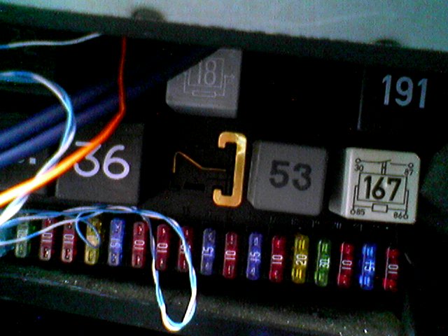

habe bereits in einigen Beiträgen gelesen, dass wenn ich bei eingeschaltetem Fernlicht auch das Abblendlich weiterhin eingeschaltet haben möchte, ich eine Brücke an Stckplatz 10 auf die Klemmen 87 und 30 brauche.
Nun habe ich heute endlich mal Zeit gehabt, und habe die Kelmme 87 und 30 gesucht. Nach etwas Suchen habe ich sie auch gefunden. Musste allerdings feststellen, dass da bereits eine Brücke drin ist. Wenn ich diese Brücke rausnehme, funzen beine Nebelscheinwerfer nicht mehr.
Wo kommt denn nun diese verdammte Brücke hin, damit bei Fernlicht mein Abblendlich nicht immer ausgeht?

Ich hab aber noch die Originalen drinn! Darum auch keine Brücke. Was passendes hab ich allerdings schon gebaut (keine Angst, ich bin Elektroniker!). Ich müsste nur noch wissen, wo die hinkommt, da ich irgendwie keine passenden Spannungen messen konnte.

Die originalen Scheinwerfer mit den H1 Birnen. Die sitzen ja ca. 20cm auseinander. Für mich ist das ein Zweikammerdingens.
Wie gesagt, auf Steckplatz 10 geht nichts mehr rein.

Es kann natürlich sein, dass irgedjemand mal auf die Doppelkammer umgerüstet hat. Auf jedenfall leuchten Abblendlicht UND Fernlicht nur zusammen, wenn ich Abblendlicht an habe, und die Lichthupe ziehe. Sobald Fernlicht einrstet, geht das Abblendlicht aus.
Wie gesagt, mit der Suche hab ich nur den Hinweis gefunden, dass ich wuhl eine Brücke auf Stckplatz 10 an Pin 30 und 87 brauche. Da ist aber schon eine Brücke drin, und wenn ich die rausnehme, leuchten meine Nebelscheinwerfer nicht mehr.
