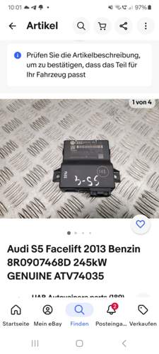

Du musst auch das entsprechende Gateway haben und den Fernlichtassi noch codieren.

bleiben also nur noch die beiden kabel für irgend ein Steuergerät welches ich leider nicht finde oder nicht habe.
wo würde es denn im Auto sitzen damit ich nachsehen kann ob es überhautp verbaut ist.

bleiben wie beschrieben noch zwei kabel für den Fernlichtassistenten welche ich an ein Steuergerät führen soll...
und hier nochmal meine Frage. wo ist dieses Steuergerät und wo müssen meine Kabel dran?
