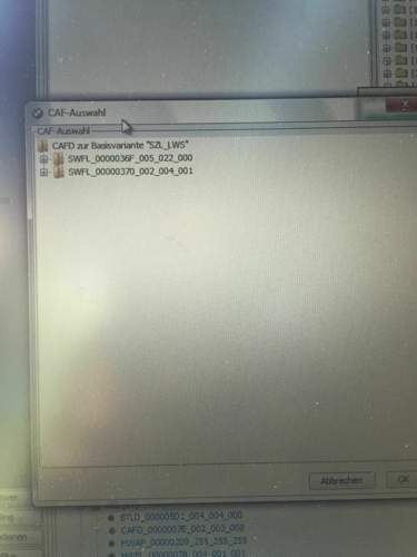

Hallo Zusammen
Ich habe mir nun in der Bucht ein gebrauchtes Schaltzentrum besorgt.
Weiss jemand wie ich nun das Ding einbauen muss?
Gilt was speziell zu beachten, da es gebraucht ist? Spziell wegen der Feder?
Danke und Gruss
Ne nichts beachten. Rein damit, codieren und fertig. Solltest die Wickelkasette nicht verdrehen im ausgebauten Zustand, aber die ist ja eh arretiert.
Also Lenkrad gerade stellen, altes SZL raus und dann neues rein.

Hab gelesen, dass man noch den Lenkwinkelsensor kalibrieren muss. Habe Aktivlenkung.
Geht ja wohl kaum mit esys sondern eher ISTA D. Habe aber kein ICOM. Geht das auch mit dem Enet-Kabel?
Besten Dank
Hallo!
Locker via Rheingold und Enet-Kabel.
CU Oliver
Kann mir jemand sagen welche CAFD ich wählen muss? Oder muss ich beide auswählen?
Siehe Foto.
Besten Dank
Hallo!
Eine aufgeklappte Ansicht der CAFDs wäre schon was wert.
CU Oliver
