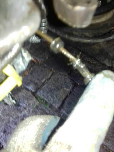

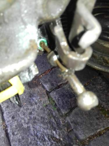

Tach war heut auf der bahn unterwegs so mit 140 auf einmal hör ich von hinten rechts so einen schrillen ton
angehalten und geguckt und da konnt ich die hitze schon spüren die scheibe war richtig heiß auf der anderen seite nahezu kalt.
Ich meinte auch gesehen zu haben das der Bremssattel auf der einen seite näher an der scheibe war als an der anderen.
Außerdem konnte man rundherum auf der scheibe mittig sonen leichten braunen Streifen sehen.
Hab dann ein paar mal gefahren und wieder stark gebremst aufm rastplatz dann wars weg.
Meine Frage jetzt könnte das noch mal wieder auftreten ist die scheibe bzw bremsklotz jetzt hinüber??
Kann man irgendwas vorbeugend machen???
Komisch ist das vor alledem weil ich hinten schon Lucas bremsen hab da sollte das doch nich mehr passieren oder ??
Bj98

Du hast womöglich nur andere Beläge hinten keine Bremsen, ich vermute das sich in den Führungsschienen zu viel Bremsenstaub abgesetzt hat und das dann mit der Zeit wohl oder übel so stark verdreckt das die Verunreinigungen einen so starken Widerstand bilden, dass sich deine Beläge nicht mehr zurück bewegen.
Jeder der schon mal Bremsbeläge in einer Schwimmrahmenbremse gewechselt hat weiß wovon ich rede, die Dinger kriegt man manchmal kaum raus.
Jedenfalls kannst du eigentlich nur die Dinger ausbauen und alle Auflagen der Bremsbeläge sauber machen und neu einfetten aber auf keinen fall die Bremsscheibe!!!
Das sind womöglich so günstige 0815 eBay Bremsbeläge und passen wieder hinten und vorne nicht, also ich würde dir da sowieso nur original Opel Beläge empfehlen die sind auch von der Qualität super.

hab heut mal versucht mit druckluft und bremsenreiniger das quitschen in den griff zu bekommen, aber nichts zu machen schleift die ganze zeit weiter.
Meine Frage jetzt wenn ich die Klötze wechsel oder wechseln lasse (was glaub ich dringend notwendig ist siehe foto) ist das dann mit dem quitschen vorbei ??
auf jeden Fall beim Wechsel alles schön sauber machen
dann sollte schluss mit quietschen sein
ausser es is das Handbremsseil
welches auch ein bekanntes Bosch Sattel Problem sein soll

ok gut und wenn es am Handbremsseil liegt was ist dann zu tun?
am 29. Januar 2008 um 17:45
Hallo, unbedingt die Bolzen bei den Schiebehülsen ausbauen, reinigen, schmieren mit spez. Fett (ist nicht Fett, sieht nur ähnlich aus), neue Klötze rein.- Ruhe.
Gruss
am 31. Januar 2008 um 5:53
Ich hatte das Problem auch schon. Bei mir waren das die Führungen der Bremsklötze die verdreckt waren. Hatte zuerst die Führungen sauber gemacht und mit Kupferpaste eingeschmiert. Beim nächsten Wechsel hatte ich dann die Führungen sogar etwas lackiert das sich auf den rauen Führungen nix mehr absetzt. Hatte es danach nie mehr!
