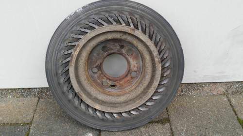

wie bei jeder Trommelbremse wenn die ins Alter kommt, kann die anfangen Schwergängig zu werden oder gar klemmt und so sollte das auch bei euerem ML so sein. Hier hilft nur aufmachen und schauen was die Ursache ist bzw. wenn das noch die erste sein sollte (wir wissen ja nicht das Baujahr und die Laufleistung), dann hilft nur neu machen!
Denke das die letzten Jahre niemand die Feststellbremse benutzt hat.
Wenn dann auch die Scheibe nicht gewechselt wurde, sich Rost angesetzt hat,
kann das schon passieren das das Ding hängen bleibt.
Es können sich auch die Beläge gelöst haben und in der Scheibe verkantet haben.
Fazit: öffnen und kontrollieren.

@Sippi-1 schrieb am 9. Januar 2016 um 20:21:41 Uhr:
