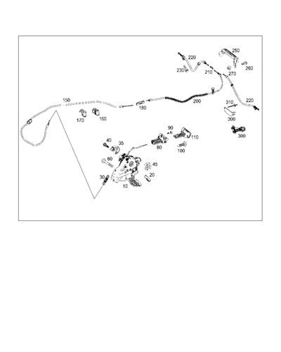

Feststellbremse wirkt nur einseitig und dann die Hammerrechnung
Mein 200E CGI hat nun 36000Km auf der Uhr und viel beim ersten TÜV wegen der Feststellbremse durch.
Der Freundliche beim TÜV meinte es ist wohl nur eine Kleinigkeit. Denkste....
Habe den Wagen nach zwei Tagen bei meiner Mercedeswerkstatt abholen dürfen und dann für
die Kleinigkeit 550 Euro bezahlen müssen. Die rechte Seite hatte zuwenig Grip sagten man mir
und deshalb gab es einen neuen Feststellbelag.
Was für eine Kleinigkeit....

Die haben Dich ganz schön über den Tisch gezogen. Man kann den Seilzug erstmals etwas Öl geben. Das hilft schon etwas.
Dann ist es noch möglich die Bremse einzustellen - auch eine Sache von 10 Minuten. Ferner ist die Feststellbremse beim Benz für die Ewigkeit ausgelegt.
Es hilft noch ungemein die Bremse frei zu bremsen bevor man zum TÜV fährt.
Einfach leicht anziehen und einige 100 m fahren.
Bin immer gut mit dieser Methode durch den TÜV gekommen.

Genauso ist es. Kenne das System seit dem W201 und das Nachstellen geht auch ganz einfach.
Man muß eine Radschraube lösen und dann auf der linken Seite auch ca 2 Uhr drehen und dann mit einer Handlampe das Stellrad suchen und dann in Fahrtrichtung drehen. Auf der rechten Seite ist es
dann die ca 10 Uhr Stellung und drehen ist dann entgegen der Fahrtrichtung. Dauert so wie
oben ausgeführt ca 10 Minuteb. Ich denke mir immer wie gut das es MotorTalk gibt. Wenn es ein

Ja ist normal, zum feststellen muss man schon ordentlich reintreten
Wenn man etwa 30 km/h fährt und das Feststellpedal langsam tritt und es hierbei einen hörbaren Schlag aus den Trommeln gibt sollte man die Feststellbremse nachstellen.
