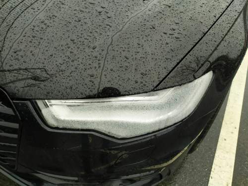

Hab jetzt Feuchtigkeit (leichte Beschlag) im LED-Scheinwerfer festgestellt ... habt ihr das auch? Normal :-o
Hallo, hatte auch extrem viel Feuchtigkeit im Led Scheinwerfer bei mir war die Klappe 11 siehe Bild hinten defekt kleine risse die man kaum sieht habe dann mit einem Fön die Scheinwerfer getrocknet dauerte bei mir 20min dann habe ich noch so ein Granulat Beutel Silicagel rein gesteckt seit dem sind sie trocken.

DAS war nicht normal, selbst für Audi...

Themenstarteram 17. November 2012 um 18:21
Leider kann ich nur ein Bild sehen und soooo schlimm wie bei dem Bild ist es (noch) nicht gewesen ... was hast Du gemacht? Gewährleistung?
Der rechte SW wurde getauscht, beim linken wurde die Entlüftung neu verlegt...
Noch alles auf Garantie, aber mir graust jetzt schon wenn die Garantie ausläuft....:mad::mad:

Bei mir heute auch, vorne rechts, Feuchtigkeit im LED.
Wagen steht zu hause, also über Nacht immer in der Garage, nur über Tag vorm Büro draußen, mal sehen was am Montag ist.

bei meinem war das STG zu fest/tief draufgeschraubt. Dadurch ging die Schraube ins Gehäuse und Wasser rein...
Beim linken soll es anscheinend nur die Entlüftung falsch verlegt gewesen sein..
