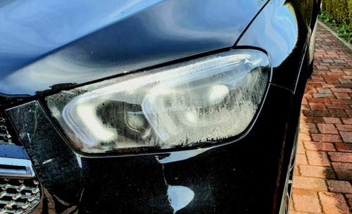

Hallo, fahre einen 350d Bj 07/20.
Bin vollends zufrieden mit dem Auto, auch sämtliche Qualitätsprobleme die hier geschildert worden: Nicht vorhanden. Bis jetzt!
Letzte Woche Waschstrasse, 2 tage später viel mir feuchtigkeit im scheinwerfer fahrerseite auf, nicht nur beschlagen sondern nass. Rückfrage veim händler, kann normal sein, da scheinwerfer "offen" bzw. belüftet. Problem allerdings nur einseitig. Und über die letzten Tage unverändert. Heute das ganze per Fön trockengelegt. Jemand ähnliche Probleme und Lösungen dazu?
Waschstrasse ist übrigens stets die gleiche und gefühlt schon 20x benutzt, war immer alles ok.

Themenstarteram 18. Mai 2021 um 16:49
Hallo, neues zu den Scheinwerfern!!
Damals sollte der betroffene feuchte Scheinwerfer ersetzt werden. War dann doch leider nicht lieferbar. Daraufhin wurde der Scheinwerfer trockengelegt, eine neue Abdeckkappe verbaut sowie Salzpacks.
Bis vor eine Woche war auch tatsächlich alles i.O.
Aktuell dann folgendes Drama!
Betriffener linker Scheinwerfer wurde wieder von innen beschlagen, 2tage später dann auch der rechte. Weitere 2 Tage später viel dann Blinker, Standlicht und Abblendlicht links sowie Blinker rechts aus.
Also mal wieder ab zur MB-Werkstatt, das ende vom Lied, beide Scheinwerfer müssen neu, Liefertermin, ende August.......!!!!
Völlig sprachlos.....
Nochmal mit dem Verkäufer in Stuttgart telefoniert, auch dort die Aussage zur zeit nirgends verfügbar. Auto ist 8 Monate alt, mein Nachbar fährt ne 20jahre alte c-klasse, Scheinwerfer tiptop.....Bekomme jetzt einen glc ersatzweise, ohne Ahk! Nix verfügbar.
Das ist die neue Normalität bei MB, traurig was aus der Marke geworden ist.....

Oh je ... sehr frustrierend. Kann ja immer mal sein, dass am Scheinwerfer was nicht in Ordnung oder undicht ist, aber das sollte dann innerhalb von 1 - 2 Tagen repariert werden können. Über 3 Monate Wartezeit auf die Ersatzteile ist nicht akzeptabel. Sehr übel, was MB da abliefert.
