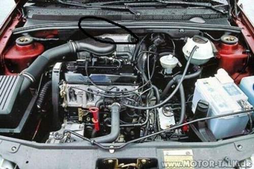

habe ein Problem mit meinen Golf 3 1.8 90PS, das wenn ich Ihn ein paar Tage nicht Starte, wenn ich versuche Ihn dann anzulassen, es zu Fehlzündungen kommt und er sehr sehr lange bracht bis er überhabt anspringt. Es Kommt aus der Einspritzanlage ( hinten Teil ) eine Stichflamme raus und habe auch gesehen das auch Funken kommen die auch Feuer fangen. Wenn er aber dann startet läuft der Motor wie ein Sahne Stück.
Habt Ihr eine Ahnung was das Symptom verursachen kann, da ich den Wagen noch ca.5 Monate fahren möchte ich nicht sehr viel Geld in den Wagen investieren.

Mach doch,wenns geht,ein Foto von der Stelle an der die Funken
bzw. die Flammen rauskamen.
Das kann uns sehr bei der Ursachensuche helfen.

Themenstarteram 28. Dezember 2010 um 16:29
Hier ein Bild wo ich den Breich eingekreist habe wo die Flammen "Fehlzündung" herkommt.
Einspritzanlage
Hmmm...
zu dem Bereich fällt mir nur ein gerissener Zwischenflansch ein.
Der sitzt zwischen der Einspritzanlage und dem Ansaugkrümmer.

Also durch die Fehlzündung entstehen keine Feuerbälle die aus der Einspritzanlage kommen, der Wagen Stink dann auch aus dem Motor nach Abgase, Zahnriemmen würde ich sagen ist Ok wenn er mal läuft dann sehr gut.
In dem Berich von dem ich schrieb findet aber die Gemischbildung statt.
Also da sind auf jeden Fall brennbare Dämpfe "unterwegs".
Wackel mal an der schwarzen Hutze oben.
Wenn sich das ganze recht lose anfühlt liegts am gerissenen Zwischenflansch.

OK werde ich morgen mal wackeln, ist es schwer den Flansch auszuauschen und weist Du in etwas was es kostet?
Der Flansch kostet irg.was zwischen 30 und 40€.
Austausch ist nicht schwer; Zentralspritze abbauen(3 Schrauben)beiseitelegen,und
dann den Flansch abbauen.(4 Schrauben)
was aber nicht erklärt warum aus einem defekten flansch funken kommen.
es ist ja ein altbekanntes problem das die porös und undicht werden -> und dann falschluft ziehen mit all seinen lustigen konsequenzen.
aber funken ?
wie kommen den funken in den ansaugtrankt ?
oder hab ich da was falsch verstanden ?
