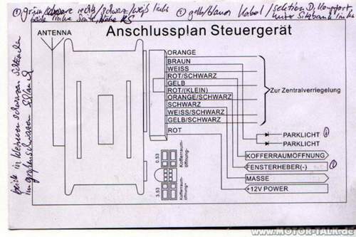

heut kam meine FFB von Rattlesnake und und hab jetz doch nen paar probleme wenn ich die vielen kabel sehe es steht zwar eigentlich bei welche farben wo angeschlossen werden müssen zb rot an +12 V aber das sagt mir jetz net wie ich das kabel finde und wie ich es befestigen soll oder braun ans parklicht für die blinkeransteuerung? wo find ich das. da steht zwar position blinker im kabelstrang li. nach hinten. und ist es möglich auch den kofferraum aufzuschließen per fernbedienung? im plan steht zumindest was von kabelfarbe kofferraumkontakt. hat das schonmal jemand von ecuh gemacht? was würd das kosten wenn man es einbauen lässt von nem profi?

Die passenden Kabel findest du unten in der A-Säule links im Fahrerfussraum ! Aber wie der Meister schon geschrieben hat, wenn du garkeine Ahnung hast, dann lass es machen;)
ja es ist so ein billigding aus der bucht ^^ aber kann ja net wissen das es so schwer is son paar kabel zu verbinden wenn man auch keine ahnung hat. natürlich fällt man dann auch auf die versprechen rein wie "Leicht zu montieren durch einfache, sehr übersichtlicher Anleitung in Deutsch." oder "Einfache Montage!" aber das gilt wohl eher für welche die sowas schon öfter gemacht haben also zum scannen hab ich grad leider keine möglichkeit deswegen müsst ich das wohl jemand machen lassen. ich guck mal im inet ob ich da die zeichnungen finde oder mal die mit paint ^^

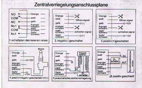

die is von Rattlesnake und auf der einbauanleitung steht TM8004 hab in der suchfunktion die einbauanleitung gefunden mehr steht au net drin hab dann noch nen schaltplan für den escort den ich hab
Anschlussplan-steuergeraet
Zv-verriegelungsplan
Hast du denn überhaupt ne ZV?
Ansonsten brauchst du ja auch noch die Stellmotoren.
Sind bei Deiner gekauften Stellmotoren bei?
Sieht nach der Anleitung so aus.

ne waren keine bei nur die fernbedienung mit den kabeln und dem schwarzen kasten
Wenn das man nicht so ein "Mist" Ding ist, wie wir hier schonmal hatten.
Welche nur mit den Stellmotoren der Firma läuft.
Denn da sind ja Steuerleitungen für 4 Motoren.
es wurd auch mit stellmotoren angeboten aber ebn auch ohne deswegen geh ich von aus das es au mit meinen motoren geht, hab eh nur 2 türen (ohne kofferraum) das is übrigens die ich hab http://cgi.ebay.de/...397QQcmdZViewItemQQptZAutoteile_Zubeh%C3%B6r?...
