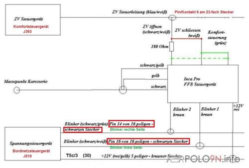

Meine Frau hat den polo 9n3 BJ 2006 und leider ohne Funk.
Nun habe ich einen nachrüstsatz besorgt stehe aber vor dem Problem wie ich die Kabel am kompfortsteuergerät verbinde.leider gibt es auch keinen schaltplan im Internet zu finden.
Ich hatte die ffb schonmal in dem Vorgänger verbaut aber bei diesem Modell ist es doch komplizierter.
Hat jemand von euch schonmal beim 9n3 nachgerüstet?Und kann mir weiterhelfen?
Hoffe auf hilfreiche Tips....

Willst Du nicht wenigstens mal verraten, um welche FFB (Marke, Typ) es denn überhaupt geht ?
Beim Nachrüsten sollte doch ein Schaltplan dabei sein, wie sieht dieser aus ?

Hallo, einfach mal in eingeben Polo 9n info da gibt es eine gute bebilderte Anleitung , ist nicht ganz einfach anzuschließen da in eine Leitung ein 180 Ohm Widerstand kommt.

Sorry war abwesend...es ist die ffb von jom sie selbe hatte ich wie bereits erwähnt in dem Vorgänger eingebaut.die bildbesxhreibubg im Internet passt nicht auf das Nachfolger Model.da hat vw wohl einiges geändert.
....und welche Type von JOM ?
Woher sollen wir hier wissen, welche Du schon mal in deinen Vorgänger eingebaut hast - Glaskugeln sind ausverkauft.
