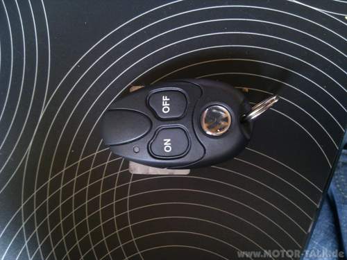

hallo,
kann ich vom A4 die FFB Standheizung,für meinen A3 nehmen.
gruss horst

die anlernung der FFB geht über die geführte Funktion im STG 18 STANDHEIZUNG . dort kann er dann anlernen FFB wählen.
du hast eine WEBASTO THERMO TOP V verbaut ab werk
die FFB mit 8K; wird nur im A4 und A5 verbaut.- kann also nicht im a3 angelernt werden.

hallo,
habe mir nen Sender 4L0 909 507 A der sollte doch gehen??????????
bei VAG sagen die der geht nicht weil der fürn Q7 is,die wollen mir unbedingt ein neuen sender verkaufen(135,-).
gruss
ist nicht kompatibel mit dem a3 - zu mindest nicht laut dem Teileprogramm

hallo horst.
die genaue nr hab ich nicht im kopf, aber ich meine die a3 fernbedienung fängt mit 8p0 an.
ich hab auf meiner aber keine nr entdecken können.
ob die 4l0 passt bezweifel ich mal (frequenzband).
am besten mal zum audi teilemenschen gehen umd die nr dort erfragen.
dann hast du die definitive nr und kannst mit der arbeiten.
gruß micha

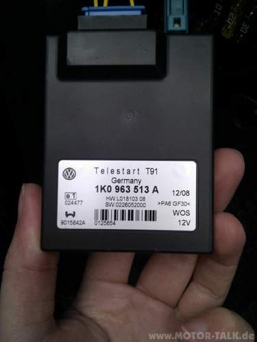

was für ne Heizung is das bei mir T90 oder T91.
kann in meinen unterlagen nix finden.
hallo und Frohes Neues.
So habe mir ne 4F....................... FFB besorgt,dann zum fröndlichen.10 min später haut alles wunderbar hin.
(25,00)
danke noch mal für die unterstützung.
schöne grüsse aus Bremen
Schön das es noch leute gibt, die auch ein Feedback posten :) - die werden immer seltener.. hast du noch die komplette TEILENUMMER, dann wäre der Thread abgeschlossen und vollständig ...
Gruss
Andy
jo,
4F0 909 507
