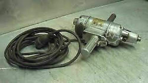

Hallo, der FI-Schalter springt immer gleich rauß wenn ich meine neue Poliermaschine einschalte. Beim Verkäufer hat die einwandfrei funktioniert, also kann es nur an meiner Hauselektrik liegen. Aber was :confused: Bilder sind bei:

Es könnte bei dem Motor eine Verbindung zwischen Wicklung und Gehäuse vorliegen.
Eine Verbindung zwischen Sternpunkt und Gehäuse könnte sogar jemand ABSICHTLICH hergestellt haben.
An einer entsprechend alten elektrischen Anlage ohne Fi Schutzschalter funktioniert das dann ggf.
Interessanter als Fotos deines Fi wären welche, wie es im Klemmenkasten und Netzstzecker des Motors aussieht.

in der dose und dem stecker nachschauen, früher wurden ohne fi schalter oft abenteuerliche brücken gelegt wenn ein leiter gefehlt hat. n-erde , ohne fi schalter geht das mit fi überhaupt nicht

Könnte auch ein ganz läppischer Isolationsfehler in der Motorwicklung sein, der den FI auslöst.
Auf Grund des Alters, sollte eine Isolationsprüfung mal durchgeführt werden.
Ich würde auch den FI mal erneuern lassen.

Hast du noch eine andere Steckdose, wo du die Poliermaschine ausprobieren kannst?
Funktioniert ein anderes Starkstrom-Gerät an deiner Steckdose problemlos?
Läuft die Poliermaschine beim Nachbarn, oder fällt dort auch der FI ?

Beim Verkäufer funktionierte sie einwandfrei!
Dieser grosser alter Kompressor läuft einwandfrei an der Steckdose! Ich hatte mir aber einen Adapter für die Poliermaschine neu gekauft. ebay link: http://www.ebay.de/.../191475761791
Kompressor-boge-01
Kompressor-boge-06
den Adapter dürftest du sowieso nicht verwenden da du jetzt mit dem Adapter die 16A Maschine mit 32A abgesichert hast
