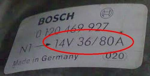

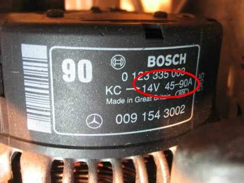

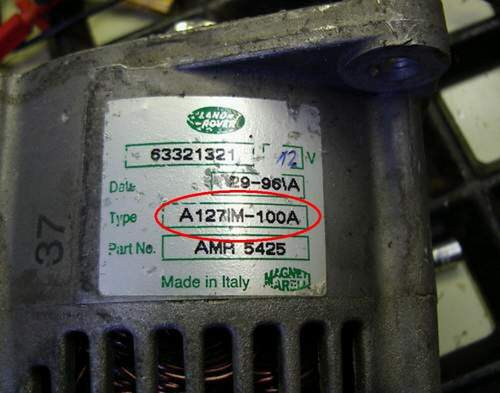

Du verwechselt A mit Ah. Was steckt denn normal bei dir drin?
mfg
ach so ja kenn mich nicht so aus ja ich hab gar keine drin gehabt des ist ja des problem
Ich würde für Deine "Cinquecento" (ital. für 500) eine Batterie mit etwa 35-40 Ah nehmen, das reicht völlig. Vorausgesetzt allerdings, Du hast eine passende Lichtmaschine verbaut.
Freut mich, daß Dir meine "Centotrenta" (ital. 130) gefällt. Das ist bis heute die größte Limousine, die FIAT je hergestellt hat. Im "Tatort" fährt der Kollege einer Kriminalbeamtin so einen. Zu dem könnte ich auch noch ein bißchen was erzählen .
Gruß, Erik.
Hammer hihihihi ja muss mal schauen welche lichtmaschine ich hab
