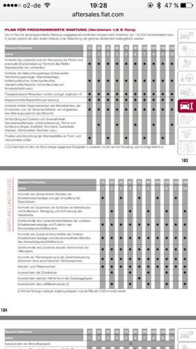

Das steht ja so in der Bedienungsanleitung und ich wollte es nur noch einmal etwas erklären. :-)
Ihr Motor der 1,4 Turbo Multair verlangt nach Handbuch eben nach 15.000km/1 Jahr seinen Ölwechsel (schwarzer Punkt in der Anleitung).
Der normale 1.6 braucht nur alle 30.000km/2 Jahre einen Ölwechsel (schwarzer Punkt) und nur bei hoher Belastung durch extremen Stadtverkehr, Anhängerbetrieb... alle 15.000km/1 Jahr (der weiße Punkt in der Anleitung mit der Erklärung).
(Ich habe mal mitbekommen das es beim Multiair wichtig ist das die Schmierung stimmt. Ich nehme an das Fiat bei dem Modell deswegen eher vorsichtig ist.)
Multiair erkläre ich gerne auch noch ;-)

Ja bei manchen Motoren ist es Empfehlung und bei manchen Pflicht.
Ist bei vielen Herstellern so. Es hängt ja von Faktoren wie Ölmenge, thermische Belastung, Erfahrungen mit der Motorisierung, Diesel oder Benziner etc. ab.
