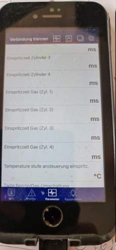

Doch leider besteht das Problem weiterhin. Und Fiat in Frankfurt, Wiesbaden und Köln (die haben die Injektoren getauscht) können mir nicht helfen, da sie entsprechende Software nicht haben.
Zwar hatte der Thread-Erstellter mit Multiecuscan das LPG-Steuergerät identifizieren können, jedoch machte er keine Angabe ob Einstellungen verändert werden konnten.

heute früh wollte er gar nicht auf gas schalten. der benannte Fehler kommt Sekunden nach dem umschalten auf lpg.
habe mal Injektoren geordert, wobei die ja erst 6tkm jung sind. und diesen Drucksensor gleich mit.
werde am we mal das mit starthilfekabel/masseband testen, ansonsten muss ich einen willigen gas-schrauben hier in Rhein-main suchen....

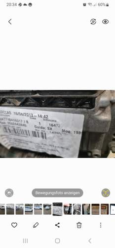

moin Hast du die richtigen Injektoren mit MTA Stecker für Fiat und Lancia bestellt?
moin, gasometer.
dieses rail habe ich jetzt hier liegen, aufm 2.bild das müssten die injektoren sein?
habe zündspulen und leiste abgemacht gestern und kontrolliert. keinen kabelbruch gefunden. der fehler tritt weiterhin auf, fast immer im leerlauf
