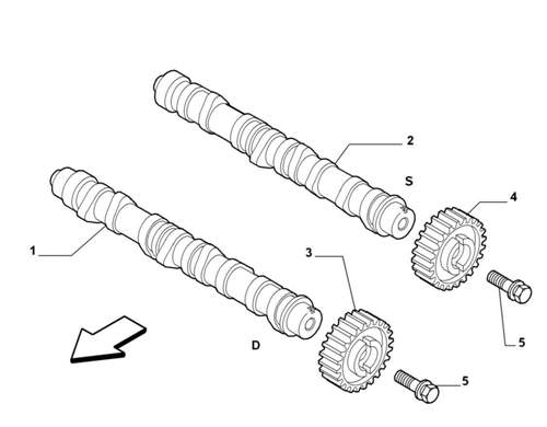

Ich habe die Hochdruckpumpe ausgebaut und wollte die Pumpe überholen lassen. Ich habe mir mal den Antrieb der Hochdruckpumpe angeschaut und habe mir gedacht den Motor mal zu drehen.
Die Welle (Bild) dreht sich kein Millimeter.
Jetzt meine Frage.
Die Welle muss sich doch drehen oder? Sie wird doch mit einem Zahnrad über die Nockenwelle angetrieben?
Dank für eiere Hilfe
Gruß marpel

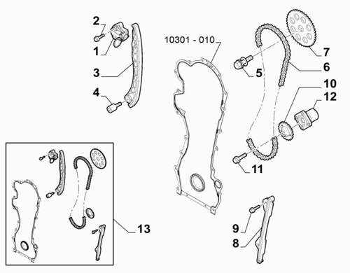

Auf jeden Fall muß die sich drehen! Die eine Nockenwelle treibt die Vakuumpumpe an und die andere die Hochdruckpumpe. Nimm die Vakuumpumpe ma runter und schau ob die Welle sich auch nicht dreht. LG
(Ich vermute Steuerkette, Antriebsräder oder Nockenwelle gebrochen)

Themenstarteram 23. Februar 2016 um 21:27
Dank für deine Antwort
Ich mach die Pumpe mal ab aber ich glaube das hat sich mit dem Motor dann erledigt.
Da das Fahrzeug schon knapp 90000 km hat, Inspektion fällig ist und die Bremsen und Reifen erneuert werden müssen, lohnt sich der Aufwand wahrscheinlich nicht mehr.
Vielen Dank für deine Mühe
Gruß marpel
