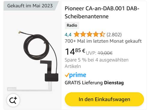

Bitte nicht falsch verstehen, ich will nur meine Erfahrung reinbringen und keinem was „aufschwatzen“!
Eingebaut habe ich in den drei Fahrzeugen immer die DAB Scheibenantenne von Pioneer weil Pioneerradio vorhanden. Gehe aber davon aus das der Anschluss genormt ist und auch bei anderen Klappen sollte!
Weinsberg CaraBus 600DQ (eigener) Dachantenne vorhanden - jedoch wurde der Empfang immer schlechter und so musste ich was unternehmen - Vermute eine Scheuerstelle auf FIAT Seite aber auf Kulanz geht da nicht viel…
LMC Breezer A714G Alkoven. Keine Ahnung wo hier die ursprüngliche Antenne war, besser lief nachdem Einbau.
Und ein Dethleffs Lyseo (von meinem Onkel). Außenantenne wie bei dem Knaus den zu zeigtes aber auch hier wohl was im Laufe der Zeit mit dem Kabel.
Ein Versuch ist es wert bei 15€
Viel Erfolg weiterhin :)
