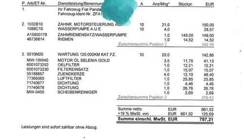

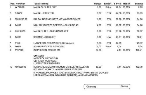

Anhang:
Kostenvorschlag für Inspektion der Fiat Werkstatt ohne Werkstatt Namen und meines Onkels
Kostenvorschlag Inspektion Fiat Werkstat
Kostenvorschlag Inspektion mein Onkel
Dein Ölwechsel kostet dich erstmal 68€ nach deinem Kostenvoranschlag. Das sollte es dir wert sein.
Im Vergleich zu knapp 800€ sind das Peanuts.
