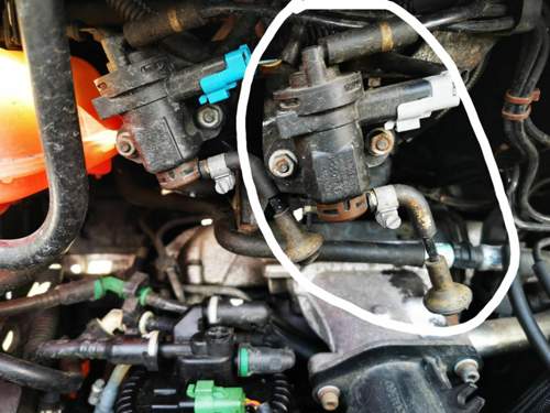

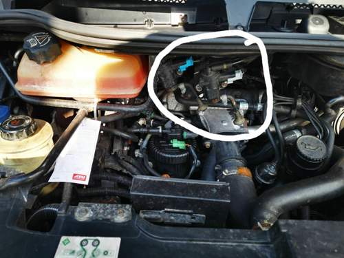

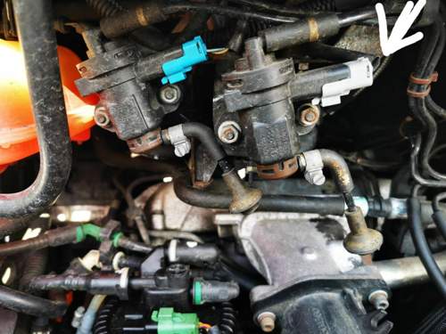

Hi
weiss jemand wo das Steuergerät für die Abgasentgiftung ( Additiv ) eingebaut ist ? Wahrscheinlich ist es defekt.
Fehlermeldung : keine Verbindung zum Additiv Steuergerät
