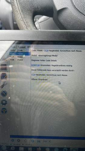

Jetzt jedoch ein weiteres Problem:
Nachdem ich (ohne Batterie) den Kabelbaum soweit zerlegt hatte um das schadhafte Kabel gegen ein neues zu tauschen (neu eingepinnt, in den Originalen Kabelbaum integriert, inclusive Steckerbelegung), ist jetzt die EWS aktiv.
Auto war mehrere Tage ohne Batterie, Batterie hat jetzt 12,06 Volt, und auch per Zweit-Schlüssel, gibt das Auto keinen Mucks von sich.
Sobald Zündschlüssel auf Stufe 2 ist, blinkt die rote LED im KI wie wild, Anlasser komplett ohne Funktion.
Wo soll ich mit der Fehler suche beginnen?
Danke für eure Antworten

Laptop ist ja schon gut. Für Ford benötigst du Forscan. www.forscan.org .Es ist kostenlos für Windows PC. Du benötigst ein Ford kompatibles OBD2 Kabel,oder auch VCM genannt. Ein ELM327 . Oder ein OBDLink EX. Dann muss man spezielle Treiber für das VCM herunterladen und installieren.
Dann Gesamt Fehlerspeicher auslesen und versuchen zu löschen. Und dann wieder auslesen.
Verkabelung misst man laut Schaltplan durch. Am besten ist natürlich Ford Original Schaltplan.
Das kleine Massekabel, die kleine Masseöse am Minuspol ist aber dran? Du hattest ja sicherlich den Kunststoff Batteriekasten ausgebaut, also auch das Motorsteuergerät PCM was da angebaut ist gelöst!?
Vielleicht ist jetzt ein Kabelbruch entstanden?
Aber zuerst würde ich den großen Stecker neben der Batterie mal auseinander Schrauben, der hat ja 10mm Sechskant Schraube. Dort kann durchaus ein Wackelkontakt drin sein. Passiert schon mal.

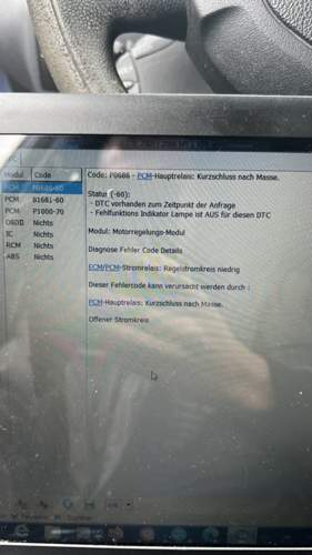

Themenstarteram 1. Mai 2023 um 11:49
Also Forscan hat das nachm löschen und erneuten Auslesen ausgespuckt
Themenstarteram 1. Mai 2023 um 11:50
Und das nachm selbsttest
Mhh. Es sieht so aus das die Spannungsversorgung des Motorsteuergerät PCM nicht in Ordnung ist. Das PCM hat ja üblicherweise mehrere Spannungsversorgungen und auch mehrere Masse Anschlüsse. Die Relais sitzen im Sicherungskasten hinterm Handschuhfach in der CJB Zentralelektrik Box. Mal an allen Relais ein bisschen wackeln.
Den Stecker vom PCM bekommt man nur gelöst,indem die Abreiss-Schraube aufgebohrt wird,dazu gibt es ein Spezialwerkzeug, eine Bohrbuchse für 6mm Bohrer,damit man auch gerade bohrt. Man muss vorsichtig vorgehen um keine Pins zu zerstören. Aber fürs erste könnte es reichen wenn man die hintere Abdeckung des PCM Stecker entfernt und die Pins von hinten durchmisst.
Unter dem Batteriekasten sind ja auch Massekabel, die sind alle fest? Die vergammeln ja auch gerne.
Aber am Ende hört es sich ja so an, als ob irgendetwas nicht so richtig ist mit dem Kabelstrang an dem du gearbeitet hast. Entweder wirklich ein Kurzschluss nach Masse eines Kabels,oder eine Unterbrechung. Das kann die Eigendiagnose des PCM nur eingrenzen. Am Ende muss man mit einem Multimeter laut Schaltplan die Verkabelung des Relais, der Ansteuerung des Relais manuell prüfen.
