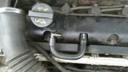

nachdem das letzte Problem mit den Zündkerzen überstanden war, haben wir jetzt gleich ein neues bekommen. Bin mir auch nicht ganz sicher, ob es nicht auch was miteinander zu tun hat.
Vor ca 2 Monaten blieb unser Fiesta stehen mit extrem komischen Geräuschen. Erster Tipp "Motorschaden" wars dann doch nicht, sondern eine Zündkerze war komplett durch!!
Habe immer wieder Probleme mit den Zündkerzen, da laut Mechaniker immer wenn er das Auto da hat, Wasser im Bereich der Zündkerzen steht. Wischwasseranlage ist dicht!
Auf jedenfall haben wir nun beim Wegfahren einen Ölfleck entdeckt, nachgeschaut und auch gleich noch Öl im Motorraum entdeckt.
Anbei die Fotos die das ganze verdeutlichen sollen.
Woher kann das Öl kommen bzw wie bekomme ich raus wo es her kommt?
Vielen Dank schon mal....

Alles sauber machen und mal den kunstoffdeckel abmachen. Und gucken wo er rausdruckt. Dürfte die ventildeckeldichtung sein.

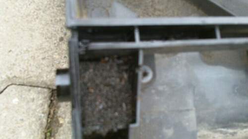

Um den Ölverlust zu prüfen muss der Luftfilterkasten runter. Dann diesen einmal öffnen und prüfen ob Öl drin steht. Wenn ja, kennst du die Antwort.

So jetzt is der Luftfilterkasten ab.
Ist das Öl an dem Schlauch normal?
Sonst hab ich nicht öliges gefunden...
Öl kommt irgendwo auf der linken Seite des Motors raus.
Links ist auch seitlich eine Plastikabdeckung verschraubt. Am Übergang von dieser Abdeckung zum Motorblock fühlt man ganz deutlich Öl.

@GolfDriver schrieb am 14. März 2015 um 14:21:37 Uhr:
Der Schlauch ist die Gehäuseentlüftung des Ventildeckels. Im Luftfilterkasten (links unten) befindet sich ein Schwämmchen, welches bei dir bereits abgesoffen ist. Das Teil mußt du tauschen - kannste auch selbst eins basteln.
Der Ölaustritt links vom Motor sollte vom Ventildeckel kommen - am besten mal den Ventildeckel abbauen und ggf. die Dichtung erneuern.
P.S. Die "undichten" Spritzwasserdüsen kannst du austauschen gegen Spritzwasserdüsen mit Dichtung. Die Teile hat der Freundliche zum Verkauf. Wenn dir das zu teuer ist, kannst du auch etwas Silikon an der Motorhaubeninnenseite anbringen, damit kein Wasser mehr in den Zündkerzenschacht läuft. Beim 1.6er kann man auch die Motorabdeckung von VOLVO anbringen - ich weiß nun nicht, ob die auch bei den kleineren Motoren passt?
