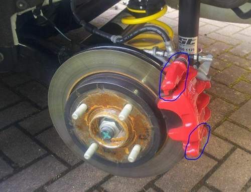

bei dem Fiesta ST meiner Freundin (Erstzulassung 07/2014) rosten die hinteren Bremsscheiben...Es ist mein altes Fahrzeug und während ich es gefahren habe, kam es mir während des Bremsvorgangs sehr kopflastig vor...An dem Fahrzeug ist nichts verändert worden, d.h. alles ist Serie.
Kann man da in irgendeiner Weise etwas machen? Gelegentlich ziehe ich bei der Fahrt die Handbremse aber das hilft leider auch nicht.
Da das Fahrzeug im Juli das erste mal zum TÜV muss, habe ich bezüglich der hinteren Bremsen etwas bedenken, ob das nicht als Mangel durchgeht :/ Das wäre natürlich schlecht...Das Fahrzeug ist schließlich zu diesem Zeitpunkt erst 3 Jahre alt...

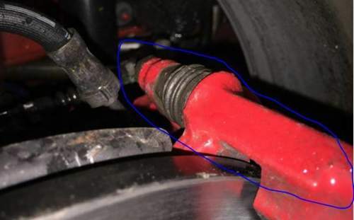

Das ist ein sehr bekanntes Problem beim Fiesta ST, dass die hinteren Serienbremsen festgammeln (Scheiben, Beläge, Kolben). Nach einem Bremsenwechsel auf Fremdhersteller (ATE, Zimmermann) ist das Problem meistens weg.
Schau mal im Fiestast.de Forum unter dem Thread "Bremsenprobleme ST180". Da hast du ein paar Seiten zu lesen. :D
/Edit: Ach komm, hier ist der Link zum Thread: Bremsenproblem Fiesta ST180

Hab das selbe Problem nach einem Jahr bzw 23 tkm.
Hat jemand Erfahrungen mit Kulanz oder Kooperationsbereitschaft der Werkstätten?
Ist kein flächendeckender Rost sondern Riefen die ganz ungleichmäßig "gammeln"

Bin in der Werkstatt gewesen und habe mich darauf geeinigt, dass die Scheiben und Beläge erstmal abgeschliffen werden. Falls das nicht hilft (weil die Riefen schon recht tief sind) übernimmt Ford die Scheiben und ich bezahle die Beläge (130€ für HA).
Ursache scheint bei mir die lange Standzeit unter der Woche und dann das Langstrecke fahren am Wochenende. Werde wohl öfter unter der Woche mal fahren und Bremsen müssen, damit das nicht wieder passiert.

Generell sollte der gesamte Bereich an dem der Bremsbelag arbeitet durch jede Bremsung vom Rost befreit werden. Da ist die Intensität relativ egal.

Bei leichtem Bremsen ist nicht garantiert das die hinteren Bremsen überhaupt mit angesteuert werden. Da kann es durchaus sein das die Hinteren nicht mitbremsen. Dieses Problem gibt es bei vielen Herstellern.
Erst wenn eine bestimmte Bremsintensität überschritten wird bremste die Hinterachse mit und wenn man ständig unter dieser Schwelle bleibt kann der Rost fröhlich blühen.
Ein leichter Rostfilm macht nichts, der kann in wenigen Minuten entstehen. Aber wenn die Scheiben eine dicke Schicht bilden sollte man versuchen Sie mit starkem Abbremsen zu entfernen und wenn das nicht klappt ist was faul an der Anlage = Werkstatt.
