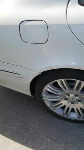

Themenstarteram 22. September 2016 um 9:59
Heute wurde einem Bekannten dieser E350 angeboten; mit der FIN eines C350?
WDDGF56X38R032761
Offensichtlich ein Betrugsobjekt.
LG Werner

@scottydxb schrieb am 22. September 2016 um 11:59:46 Uhr:
Hallo Werner,
was willst du uns damit sagen?
Das Bild ist augenscheinlich im arabischen Raum aufgenommen worden. Schau dir mal das Schild auf der Halle links im Bild an.
Martin

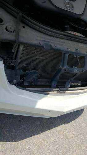

Themenstarteram 24. September 2016 um 4:35
Hier noch paar Photos die mir mein Bekannter geschickt hat.
Nachfolgend ein link von Autos aus den USA mit Totalschaeden.
http://www.salvagebid.com/.../?...*&fromYear=2003&toYear=2010&mileageRange=99999&zipPostalCode=&salesType=*
Da beginnen die Gebote bereits ab 25$ und so werden die dann hierher geschifft, als Schrott deklariert und wieder zusammen gebruzelt.
Der Wagen hier scheint mir ein typisches Beispiel zu sein, aber so dumm das man die FIN eines C-Klasse Mercedes nimmt kann normal keiner sein :D
LG Werner :cool:

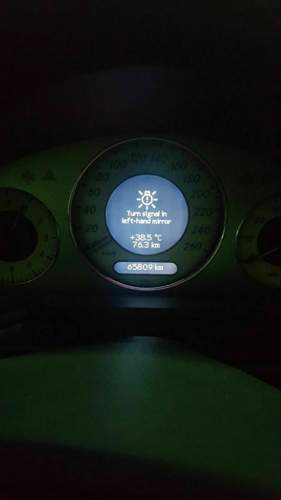

Themenstarteram 4. Oktober 2016 um 4:35
Moin moin,
mein Bekannter hat sich nun fuer einen anderen W211er entschieden und vorgestern den Kaufvertrag abgeschlossen; es ist ein E350 aus 2006.
Gestern hatte er mir das beil. Photo vom KI geschickt, ich nehme an das es sich dabei um ein defektes Leuchtmittel im linken Aussenspiegel handelt.
Ferner hat er Probleme mit der Sperre der hinteren FH; die lassen sich nur von der Fahrertuer aus oeffnen und schliessen.
Er meinte das die Sperre fuer die FH hinten blockiert waere; ist das ein bekanntes Problem?
Danke schon mal fuer die Hinweise.
LG Werner
E350-indicator
am 4. Oktober 2016 um 6:40
Ja der linke Blinker im Spiegel ist defekt und ja das mit der Sperre ist ein Typische Problem und ja wenn man eine E-Klasse kauft, die aus 234 Schrottautos zusammengebastelt wurde dann kann das Ding die Fin einer A-Klasse haben, die Spiegel von 3er BMW und einen Motor von Kia :D
Bj. 2006? Wenn dein Bekannter Pecht hat, dann darf er demnächst noch das Kettenrad wechseln. Motornummer prüfen!

@conqueror333 schrieb am 4. Oktober 2016 um 08:40:32 Uhr:
Das ist nicht der, dessen FIN ich vor paar Tagen gepostet hatte; das ist ein Japan Import.
Das mit der FIN zwecks Kettenrad werde ich pruefen, danke; muss ja nicht alle treffen.
