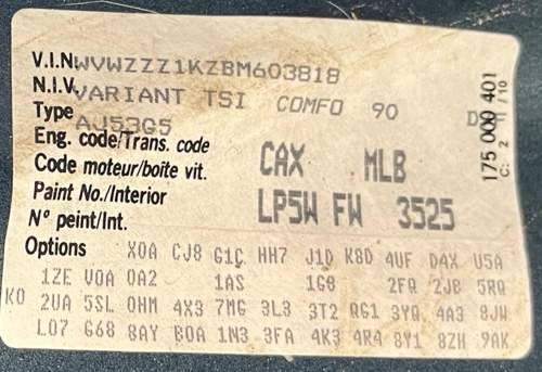

Golf 6 Variant 2010 AMN 1.4 TSI
Auf dem Aufkleber mit den PR-Nummern finde ich die für die HA-Bremse nicht, s. Foto.. VA ist 1ZE.
Wie kann ich die nun herausfinden ?
Danke.

Bsp aus ATE-Katalog (für Bremse vorne): Durchm. 280mm ist 1ZM, 282mm ist 1KJ. So genau läßt es sich kaum messen (Bremsen älter, Rost, Messung etwas schief, ...)
Sie müßte ja normalerweise auf dem Aufkleber mit aufgelistet sein. Die Angabe muß VW doch irgendwo stehen haben.
Ø 253 x 10 --> 1KD / 1KQ
Ø 260 x 12 --> 1KE / 1KF
Ø 286 x 12 --> 1KZ / 1KJ / 1KU

Warum stehen aber keine dieser 1K.-Nummern auf dem Datenträger ?
Mit kompletter FIN hättest Du schon Deine ET-Nr...warum einfach, wenn es auch kompliziert geht...innerhalb der Serie gibt auch manchmal Produktionsänderungen...deswegen immer mit kompletter FIN anfragen...dann wissen wir, mit welcher Ausstattung das Fahrzeug das Bandende verlassen hat und es entsteht keine Rumeierei wie hier...vorausgesetzt, es ist noch der Originalverbau!
Die Liste ist uralt, 1KD ist mittlerweile Ø 253 x 10, hat sich aber sonst nicht viel geändert.
Der Variant hat mit ziemlicher Sicherheit keine 253 er Scheibe, eher 260 o. 286 mm Ø.
Warum dein Datenträger keine PR Nr. für die HA zeigt, muss den Hersteller fragen, ich weiß es nicht.
Themenstarteram 24. Mai 2017 um 6:52
Das mit der FIN wußte ich nicht. Sie lautet WVWZZZ1KZAM629510

Du hast vorn die Bremsbelagverschleißkontrolle (richtig: 1ZE), jedoch nicht hinten...
Verbaut wurde bei Dir original ATE.
Übrigens: Du suchst nicht die PR-Nr., sondern die original VW-ET-Nr...

Themenstarteram 25. Mai 2017 um 18:01
Wenn ich es richtig verstehe, sind die o.g. 1K0...-Nummern die ET-Nummern und die 1ZE z.B. eine PR-Nummer ?
Ich habe also somit die ET-Nummern für die Bremsen hinten und die PR-Nummer (1ZE) für die Bremsen vorne.
Daher wüßte ich noch gerne die PR-Nummer für die Bremsen hinten und die ET-Nummern für die Bremsen vorne. Also wenn die jemand weiß ... Danke.
