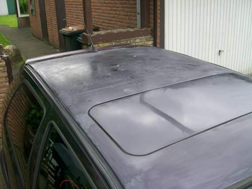

das ist doch noch gar nichts....guck mal bei mir. mein dach war vorher schon unschön. dann hab ich das komplette dach abgeschliffen mit schleifpapier weil ich die kanten raushaben wollte, dort wo der klarlack abgeplatzt war ( wollte halt nicht, dass man die kanten unter der folie sieht )...dann hatte ich ne schöne glatte abgeschliffene oberfläche. dann wollte ich wie gesagt die carbonfolie aufkleben. hab hinten angefangen und nen 10 cm abschnitt angeklebt...
als ich den dann wieder abgezogen habe, war der vorher angeschliffene klarlack komplett runter, wie man gut sehen kann auf den bildern.....
jetzt hab ich hinten am dach einen teil ohne klarlack, und der rest des daches besteht aus angeschliffenem klarlack
soll ich jetzt das ganze dach einmal mit folie bekleben und dann die folie wieder abziehen, damits überall so aussieht?

ok das ist sehr schlimm. aber mein dach hat beim winterauto auch gewaltige klarlack abplatzungen. :(

Bevor ich da weiter mit Folien experimentieren würde, würde ich eher vom Profi eine frische Schicht Klarlack auftragen lassen.

ja folie hab ich jetzt aber schon längst gekauft und liegt hier...^^
wer das jetzt nochmal angehen mit 2-3 kollegen.
wenns dann immer noch nichts wird, lackier ich das dach neu. vllt in schwarz.
haben ja ne halle mit kompressor und lackierpistole und so.

ich wollte mich nochmals zurückmelden.
ihr habt ja mein dach gesehen, wie es aussah.
heute haben wir mal ein paar std investiert und uns ( 3 kollegen und ich ) ans folieren des heckspoilers und des daches gemacht.
dafür, dass wir es das erste mal gemacht haben, sind wir mehr als zufrieden. ;) meiner meinung nach hätte es ein profi nur geringfügig besser gemacht.
ich bin jedenfalls zufrieden und schöner als vorher ist es allemal !
liebe grüße !

Sieht ganz gut aus für´s erste mal. Im Schiebedach sind aber noch paar Luftblasen drin
Darf man fragen wo du die Folie gekauft hast und wieviel die so gekostet hat?
Wie lang habt ihr für´s dach gebraucht und wie habt ihr das Dach vor dem Folieren entfettet? Besonderes mittelchen dafür verwendet?

Das Foto war noch mitten drin in der Arbeit, die Blasen sind mittlerweile alle raus oder aufgestochen worden.
Die Folie hab ich bei ebay gekauft . einfach mal Carbonfolie eingeben. ich hab mir 5mx1,5m für 33 euro geholt ( war da grade im angebot , jetzt kostet sie 39 €. ist ihr geld aber mehr als wert !!)
hier der link dazu :
http://www.ebay.de/.../250971033489?...
haben das schiebedach ausgebaut, dichtung drum herum entfernt und dann foliert. zusätzlich noch den spoiler foliert wie du siehst.
wir haben gegen 17:30 Uhr angefangen und waren um 22:30 Uhr mit allem fertig.
Dauert halt alles etwas, wenn mans das erste mal macht und man es ordentlich haben will :-)
fürs dach alleine aber ca 2 std.
das schleifen vorher war die zeitaufwendigste arbeit.
wenn du 3 kollegen hast, 2 davon halten die folie an jeder seite straff und du und noch jemand rakeln gleichzeitig stück für stück immer weiter gehts echt sehr gut.
haben das dach nach dem schleifen abgewaschen und einfach mit viel bremsenreiniger sauber gemacht.
danach haben wir das dach und die folie richtig nass gemacht ( 0,5 liter wasser mit einem esslöffel voll reinigungsmittel in einer sprühflasche gemixt ) damit wir sie gut auf dem dach bearbeiten konnten.
der reiniger war von foliatec, hatte den noch von meiner scheibentönung übrig.
du kannst aber auch einfach fertigen glasreiniger nehmen oder spüli ins wasser mixen.
und dann heißts ordentlich rakeln und alles rausoperieren , was an blasen da ist.
