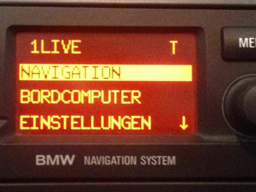

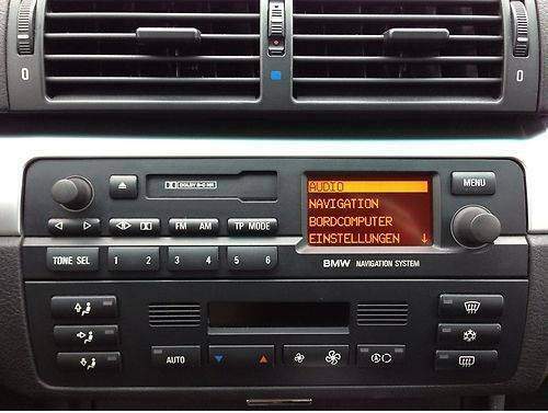

danke für das Video und die erkläung. die sache ist nur,das ich das multi Navi mit dem kleinen Monitor habe. Da habe ich ein ganz anderes Menue. Die neueste Firmware ist drauf. Die DVD mit den entspechenden Dateien, habe ich auch, aber so ein Meue wie im Video liegt gar nicht vor. Im Anhang kannst Du das Navi sehe. im 2 Bild ist auch ein auszug vom Menue zu sehen.
01-bmw-naigon-foto
01-navi-display
Hej,
Durch die beiden Fotos ist nun ersichtlich, dass es ein Radio Navi ist.
Für diese Ausführung reicht ein MK3 (CD) Rechner.
Ein MK 4 (DVD) Rechner ist für die Bildliche Darstellung erforderlich. Also 4:3, bzw 16:9 Bildschirm.
Daher verschenkte Möglichkeiten.
Es bleibt daher nur Aufrüstung. Das macht Arbeit, habe ich 2016 gemacht.
In meinem oben geschriebenen Beitrag , habe ich es schon angeführt.
