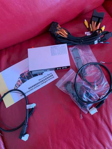

Habe ich noch nicht versucht (umschalten per auflegen Taste am Lenkrad), ich werde nächste Woche weiterhin versuchen, hast du eventuell Fotos wie du die Box angeschlossen hast?
Ich habe ein paar gemacht, wie ich die angeschlossen habe, vielleicht kann man was erkennen ob ich vielleicht ein Kabel falsch angeschlossen habe.

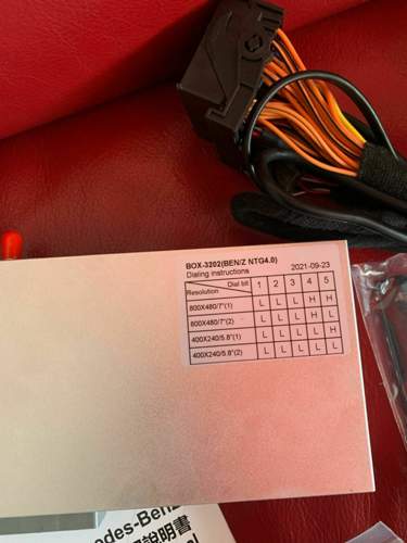

Den DIP Schalter habe ich mehrfach umgeschaltet, wie es auf der Betriebsanleitung stand, habe auch versucht mit verschiedensten Kombinationen irgendwie das Ding anzubekommen, jedoch ohne Erfolg.
Ich danke allen für die Hilfe bis jetzt, habe mich ein wenig schlau gemacht und werde es nächste Woche fortsetzen.
(Sorry falls man nicht viel auf den Fotos erkennen kann, werde die auch nächste Woche neu und besser Posten, wenn es helfen würde)

Wenn es so ist wie bei meinem dann muss man an den DIP Schaltern den Monitortyp festlegen … auf dem Bild sehe ich doch schon 5.8“ und 7“ oder? Also Handy dran (damit es nicht am COMAND liegt) und die Kombinationen ausprobieren :-)

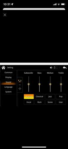

Ich habe gleiche gekauft, heute installiert.
Aber kein Ton bei mir.
Wo kann das Problem liegen ?
Auf aux umstellen
@Svene350 schrieb am 12. Oktober 2021 um 18:44:04 Uhr:
Auf aux umstellen
Mit Aux funktioniert auch nicht.
Vielleicht in Geheimmenü Aux Einstellung ändern ?
.jpg
Es gibt bei YouTube ein Video wo das gezeigt wird.
Da muss im engineering Modus umgestellt werden im comand
@Svene350 schrieb am 12. Oktober 2021 um 18:47:47 Uhr:
Leider nichts gefunden was muß man in Engineering Modus machen.
