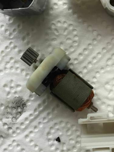

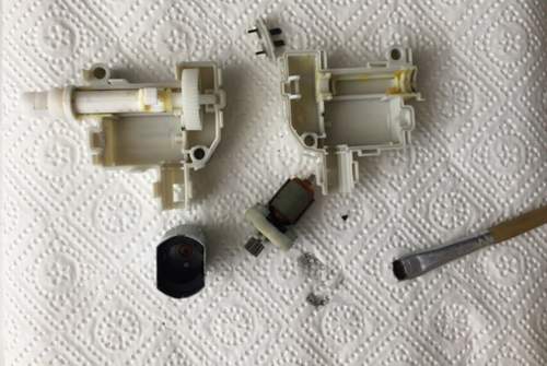

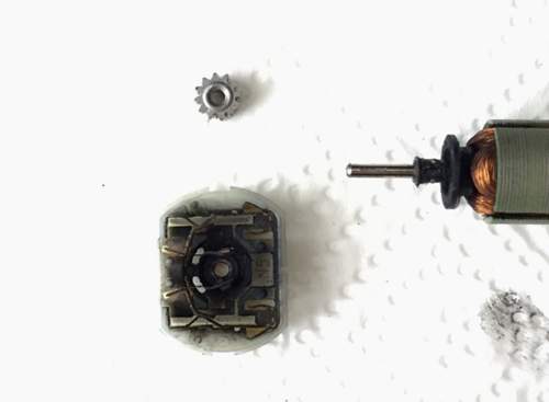

meine tankklappe verriegelt auch nicht mehr wenn ich die zv schliesse und es klackt lauter als sonst wenn man den wagen schliesst
fehlerspeicher hat auch nichts angezeigt
weis jemand ob die ganze seitenwand raus muss um an den stellmotor zu kommen ?
@PowerofGTI:
laut Reparaturleitfaden muss de rechte Seitenverkleidung ausgebaut werden den Motor zu tauschen.

Sitzt der Kunststoffpilz, durch den die Verriegelungsstange geht, noch richtig im Bereich des Tankdeckels?
