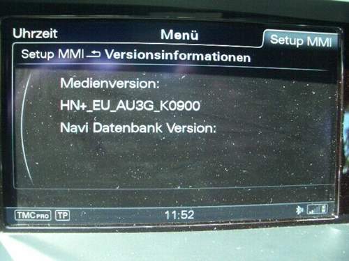

Ich habe neue/gebrauchte Geräte eingebaut 1 x Navi 8R1 035 666 G , 1 x Display 8R0919604A ,
1x Bedienteil 8T0919611.
Die Geräte wurden durch eine freundliche Audi Werstatt freigeschaltet, alles funktionierte.
Im Zuge der Inspektion sollten auch die Navidaten auf den neuesten Stand gebracht werden.
Die Werstatt die auch vorab den Komponentenschutz aufgehoben haben wollten die Navidaten online vom Audi
Server übertragen. Der Audi Server hat meine vorhandenen Navidaten gelöscht und dann kam die Fehlermeldung
Gerät paßt nicht zum Fahrzeug,Onlineübertragung wird abgebrochen.
Ich habe nun ein unbrauchbares Navi ohne Daten.
Was kann ich nun machen ?
Freundliche Grüße

Themenstarteram 10. Juni 2016 um 9:37
Auto habe ich abgeholt.
Navi Daten sind drauf aber nicht freigeschaltet. Ich sollte auch noch die Navidaten und das einspielen bezahlen weil
die Werkstatt das auch bezahlen muß.
Sie haben mir geraten das bei einer freien Autoelektrik Werstatt machen zu lassen,ohne Audi Online.

Themenstarteram 10. Juni 2016 um 10:00
so sieht das jetzt aus
Cimg2148
am 10. Juni 2016 um 10:07
Das ist schon übel.
Was sagt denn jetzt genau deine Audi Werkstatt?
Ich schreib es nochmal....
Frag Jonnyrobert, der kann das.
Oder wirf einer inkompetenten Werkstatt weiteres Geld dafür hinterher das sie es nicht gebacken bekommen...
