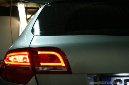

Ich habe mir letztens einen A3 Sportback Bj. 04 Mod. 05 gekauft, und wollte mir die Rückleuchten vom Facelift A3 kaufen.
Nun wollte ich vorher wissen ob dieses vorhaben überhaupt funktionirt.
Nicht dass ich mir die Rückleuchten kaufe und dann passt das vorne und hinten nicht.
ich habe die Sufu schon ausprobirt, aber nichts passendes gefunden. (Oder ich bin einfach nur blind :-/)
Wüde mich über Antworten freuen.
PS: Hier ist noch ein Foto von den Rückleuchten die ich haben möchte.
Mit freundlichen Grüßen,
Erox ( Jens )

Passen
aber hier gibts schon gefühlte 1.000.000 beträge zu den FL-Rückleuchten
brauchst dann noch adapter für die led-leuchtbänder und sie müssen noch codiert werden.

Die Adapter sind dann ja die normalen, wie bei den LED-Rückleuchten oder?
Das mit den Codiren bekomm ich schon iwie hin :P
Ich weiß ja nicht was das für adapter sind aber du brauchst die von Kufatec .
Und codieren bekommst du schon hin?
kennst wen mit VCDS?
Hier gibts auch einbauanleitung inc. codierung etc.
Das mit der Codinirung, habe ich hier schon gefunden, und bei mir im Umkreis gibt es bestimmt eine Wekstatt die mit VCDS arbeitet
Du solltest aber gewarnt sein: Ich habe auch einen A3 12/2005, und mir die Faceliftrückleuchten eingebaut.
Allerdings wird jedes Mal die Codierung gelöscht, sobald man das Diagnosegerät anschließt.
Ich war seit dem Einbau der Leuchten bereits zwei Mal in der Audi Vertragsverkstatt, und zweimal war sie gelöscht. Und es war jedes Mal eine riesen Diskussion, damit sie mir die Codierung wieder reinmachen (Verkehrssicherheit, wir haben nichts in den Einstellungen geändert bla bla).
Da hilft angeblich nur ein neues Boardnetzsteuergerät, damit man das Thema vom Tisch hat.

Das codiert werden muss hab ich schon oft genug gelesen. Aber wann muss das stattfinden und was passiert, wenn es nicht gemacht wird? Ich würde meine selbst einbauen wollen, bei meinem 330i hatte ich sowas auch hingekriegt, allerdings war da nix mit codieren.
Muss das direkt beim Einbau gemacht werden oder reicht das, wenn ich ein paar Tage später mal einen mit VCDS aufsuche??
Wie verhalten sich die Leuchten wenn (noch) nicht codiert wurde? Danke.
Codierung:
Stg 09:
Byte 9, Byte 10 und Byte 12 auf 00 setzen
Kaltlichtdiagnose Kennzeichenbeleuchtung deaktiviert
Byte19 Bit 2 deaktiviert
Nebelschlussleuchte als Bremslicht aktiv (optional...ist kein Muss und im Bereich der StVO nicht zulässig)
Byte 21 Bit 4 aktiv

also ohne codierung sieht es erstmal sch... aus
weiter blitzen deine ledstreifen jedesmal beim zündungseinschalten auf, da sie falsch bestromt werden.
darum muss dies codiert werden und das nur die led bereiche leuchten
