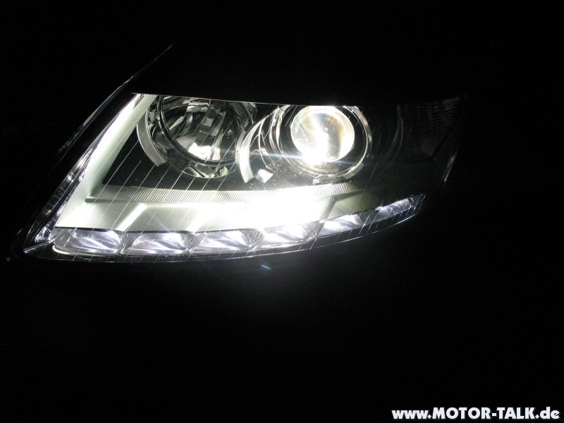

kann mir evtl. jemand sagen, welche Funktion die innere Scheinwerfereinheit im Hauptscheinwerfer des FL erfüllt?
Im angehängten Bild nochmal verdeutlicht.
Gleiches gilt übrigens auch für den 5er BMW...

Die inneren Lampen sind das Abbiegelicht! Habe Xenon mit Kurvenlicht verbaut. Links bzw. rechts von den Birnen ist ein kleiner Spiegel, der das Licht entsprechend umleitet.
Als Parkleuchte gehen die LED's, die Nebelscheinwerfer bleiben beim Abbiegen aus.

Ich würde mal behaupten das dort Platz ist fürs Kurvenlicht.
AFAIK ist das TFL abschaltbar also kann ich mir nicht vorstellen das diese auch als Standlicht dienen. Ich denke das die von dir gesuchte Funktion das Standlicht ist.
Meinen Wissens, so ist es auch beim meinem VFL, schwenken beim Adaptive Light die "Xenons" um die Kurve.
Wobei man hier zwischen Kurvenlicht und Abbieglicht unterscheiden muss. Letzteres ist im A6 (zummindest im VFL) nicht erhältlich gewesen.
Nein, das kann so nicht sein. Würde übrigens oprisch völlig daneben liegen.
Die LEDs leuten im TFL Betrieb mit voller Leuchtkraft, während sie im Standlichtbetrieb auf einen mir unbekannten Prozentsatz gedimmt werden.

Beim Facelift gibt es zusätzlich noch statisches Abbiegelicht im Scheinwerfer.
Dieses sitzt dann aber m.M.n. schräg zwischen den beide "runden" Leuchteinheiten.
Bei anderen Herstellern (evt. auch beim 5er, auch jeden Fall aber bei Opel) wird die innere Leuchtquelle noch zur Unterstützung des Fernlichts und zur Lichthupe zusätzlich zu der Xenon-Quelle benutzt.
Also, ich hab grad mal nachgeguckt bei meinem A6 "Facelift" mit Xenon ohne Abbliegelicht. Es befindet sich eine Birne in dem fraglichen Scheinwerfer, aber ich konnte keine Funktion feststellen, bei keiner der möglichen Kombinationen.
Im Einzelnen:
1. Standlicht/Parklicht
nur TFL vorne
2. Abblendlicht
LEDs und Xenon
3. Fernlicht
LEDs und Xenon hoch.
4. Abblendlicht inkl. Nebelscheinwerfer
LEDs, Xenon und Nebler.
Falls ich eine Kombination vergessen habe, bitte Beischeid geben, dann teste ich es gerne. Aber aus dem momentanen Blickwinkel heraus hat der innere Scheinwerfer keinerlei Funktion mehr beim Facelift
Servus,
leider falsch gedenkt (wäre auch mein "Fav" da ich dies vom Passat so gewohnt bin). Beim FL A6 steckt das Abbiegelicht im Nebelscheinwerfer (also unten) und schaltet sich "Daimlermässig" bei längerem Blinken mit dazu...

Danke für den Hinweis!
Schade, dass es beim A6 nicht mit im Hauptscheinwerfer intergriert ist.
Ist zumindest im Vergleich Opel Vectra - Mercedes E die eindeutig bessere Position.
Beim 5er E60 Facelift ist das Abbiegelicht auch im Hauptscheinwerfer.
Naja, einen Vorteil hat das "halbe Nebellicht": Es fällt mehr auf!
